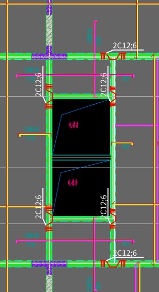

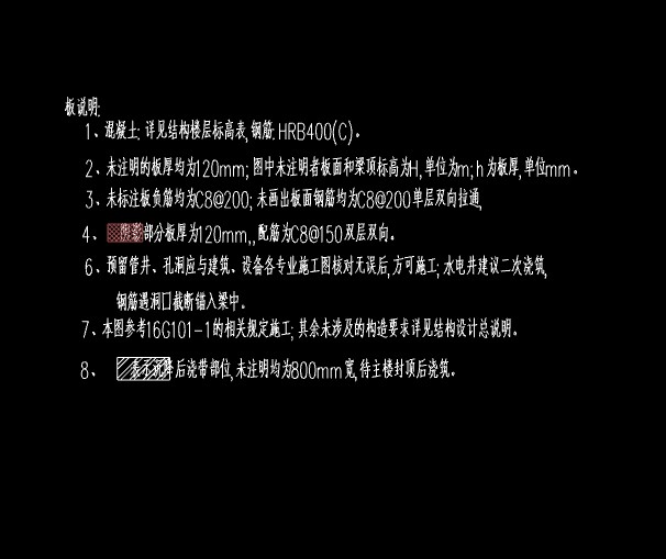

  • 根據說明,這兩塊板是不是只布面筋不設置底筋了?
    面筋底筋
全部回答 (6) 首答僅用{{minutesHtml}}
    不是 的
    2019-11-18 09:41:37
  • 你好:板都要布置底筋的
    2019-11-18 09:41:43
  • 設計錯誤,需補充
    2019-11-18 09:42:42
  • 板底筋肯定要有的。
    2019-11-18 09:42:54
  • 哪塊板,沒有底筋的板,就如人沒有骨架一樣的了。
    2019-11-18 09:43:51
  • 必須要有的
