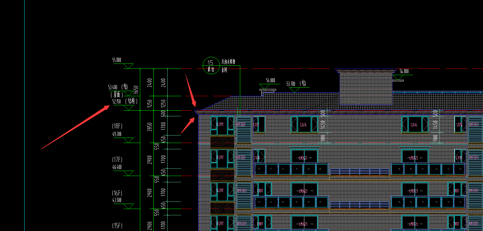

  • 這個檐高是哪個
    檐高是52.15  還是52.15-0.5
    檐高
    屋面板

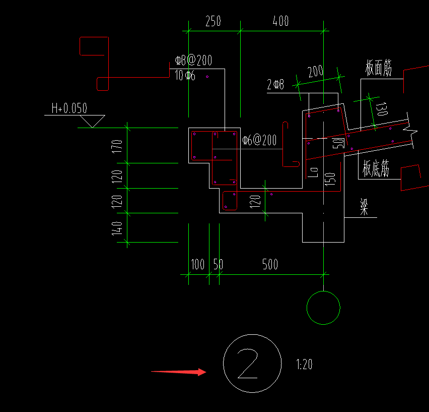

    2019-11-17 21:48:30 補充
    搞錯了。。量了一下  是360, 這個500不是指這個高度。。 屋面板頂52.15, 這個節(jié)點頂比屋面高50,底比屋面低360

    看這500是不是女兒墻?如果是女兒就不算得減下去

  • 屋面板標(biāo)高52.15,再加上室內(nèi)外高差,就是總高度。

  • 52.15-0.5 室內(nèi)0.00到外地坪的高差。

  • 52.15
