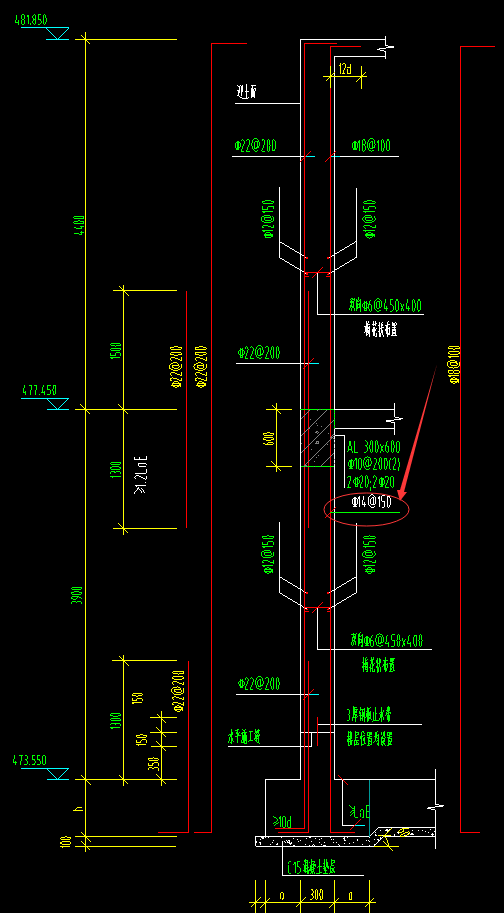

請問如圖的剪力墻,那個c14-150的是什么鋼筋呢?又該怎么布置呢?謝謝

是垂直筋的標注,和右側的垂直筋標注矛盾,是屬于設計失誤,咨詢設計修改吧

設計誤筆,多余旳,可咨詢設計確認。
