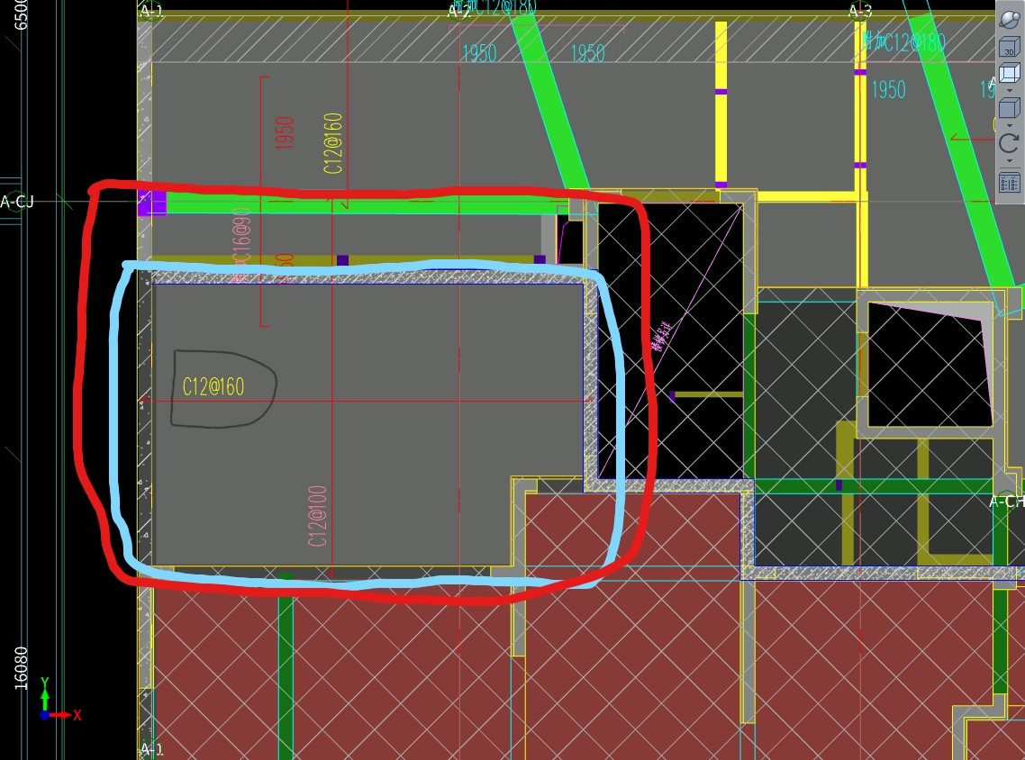

  • 這個負筋的范圍是藍色的還是紅色的
    負筋
    2019-11-17 10:09:50 補充
    是底筋,我打錯了,各位老師我知道的,別抓著這個不放了,謝謝
全部回答 (6) 首答僅用{{minutesHtml}}
  • 不對不對,你畫黑圈的不是負筋,是底筋,底筋的范圍應該是紅色圈
    首次提交 2019-11-17 10:03:00  最近修改2019-11-17 10:04:25 (修改過1次)
  • 此板是受力筋,上面標注長度的才是負筋。
    2019-11-17 10:04:57
  • 圈中的C12@160不是負筋,是板底受力筋,布置范圍還要結合說明來看,說明中應該有未畫出的受力筋怎么設置之類的。
    首次提交 2019-11-17 10:08:45  最近修改2019-11-17 10:10:04 (修改過1次)
  • 藍色范圍
    2019-11-17 10:26:28
  • 紅色范圍
    跟垂直方向一樣的范圍
    2019-11-17 11:12:21
  • 紅色
