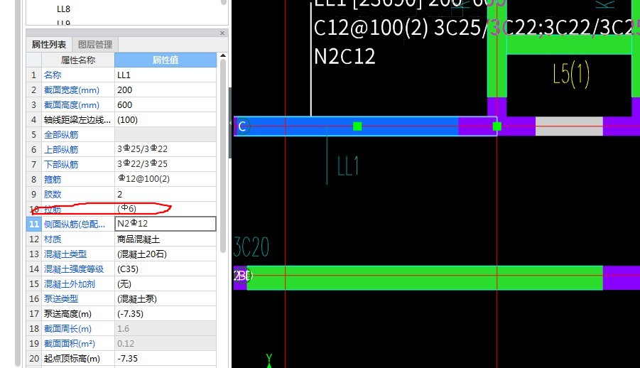

  • 拉筋信息,說明未給。但是默認出來怎么回事。這樣鋼筋的量多了。該怎么設置,刪不掉
    拉筋信息
    梁里有側面鋼筋就有拉筋,圖紙沒有說明,就按圖集規定,16G101-1圖集90頁注寫第4條。你這是道連梁吧,怎么用梁定義呢?
    首次提交 2019-11-16 16:39:20  最近修改2019-11-16 16:41:06 (修改過3次)
  • 拉筋信息,說明未給,按照箍筋的 間距放大一倍 設置 。軟件會默認按照圖集中的 要求 計算的。
