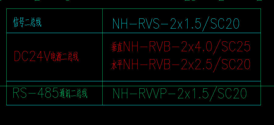

  • 求教,報警線這里垂直、水平是什么意思?代表什么含義呢?
    垂直
全部回答 (5) 首答僅用{{minutesHtml}}
    垂直和水平在本圖紙中,垂直代表系統干線,也就是從報警控制中心控制柜通過橋架或者電管到每層的端子箱內,水平代表每層的分支系統線,也就是從端子箱到消防設備,如煙感、溫感、手動報警器等。
    2019-11-16 12:32:04
  • 垂直為干線,水平為支線
    2019-11-16 11:10:11
  • 答:對應系統圖看,系統圖中的垂直應該是弱電井內敷設的,水平是到報警器材的。
    2019-11-16 11:10:57
  • 垂直線豎管里的走線,水平線橫管里的走線。一般情況下豎管比橫管直徑大
    2019-11-16 11:14:54
  • 消防主機至消防層箱的干線為垂直電源線(用4.0mm2),消防層箱至各設備的支線為水平電源線(用2.5mm2);
