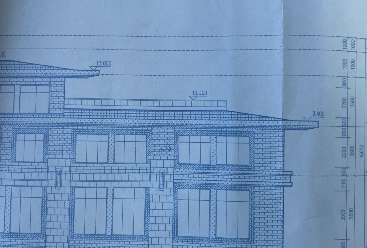

  • 挑檐挑出2.6m計算建筑面積嗎 如圖

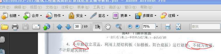

    挑檐規范沒有提到挑檐是否計算建筑面積,只說了雨棚超過2.1要計算,挑檐一般為50cm以內,這個是2.6m,是否也應計算一半,有沒有相關規范支撐,謝謝

  • 不算
    2019-11-15 18:14:10
  • 挑檐不計算建筑面積的
    雨蓬計算,是因為雨蓬有遮雨,有柱支撐
    挑檐只是造型
    2019-11-15 18:15:06
  • 挑檐挑出 多少 都不計算建筑面積的。
    2019-11-15 18:36:17
  • 你好,你這個只是造型的挑檐,所以你這個和雨棚是不一樣的,從功能性質上都是不一樣的。所以你這個是不計算面積的。(具體的你可以看看陜西04定額中的相關面積計算規則。)
    2019-11-15 22:46:24
  • 挑檐屬于與建筑物內不連通的建筑部件,不計算建筑面積。另外雨棚
    2019-11-16 09:47:12
  • 不能計算建筑面積,
