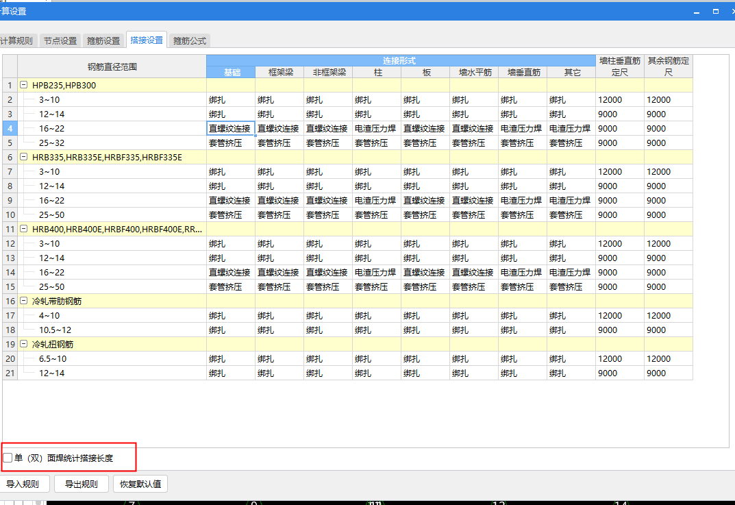

  • 請問此處鋼筋搭接設置什么意思呢?
    紅框處。
    2019-11-15 16:44:41 補充
    鋼筋搭接設置
    意思就是單面焊和雙面焊算不算搭接長度,算就勾選
    2019-11-15 16:47:19
  • 請補充上傳圖片
    按照圖紙要求、施工規范要求設置。
