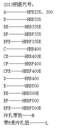

    請問如果一個工程里面,有部分構件采用的是抗震鋼筋,我該怎么建模,在最后匯總計算的時候才能區分出量呢?謝謝
    你好:定義構件時抗震鋼筋名稱要另外輸入一下CE
    分構件
    首次提交 2019-11-15 13:51:14  最近修改2019-11-15 13:52:11 (修改過2次)
  • 不用分的,是按類分抗震的。
