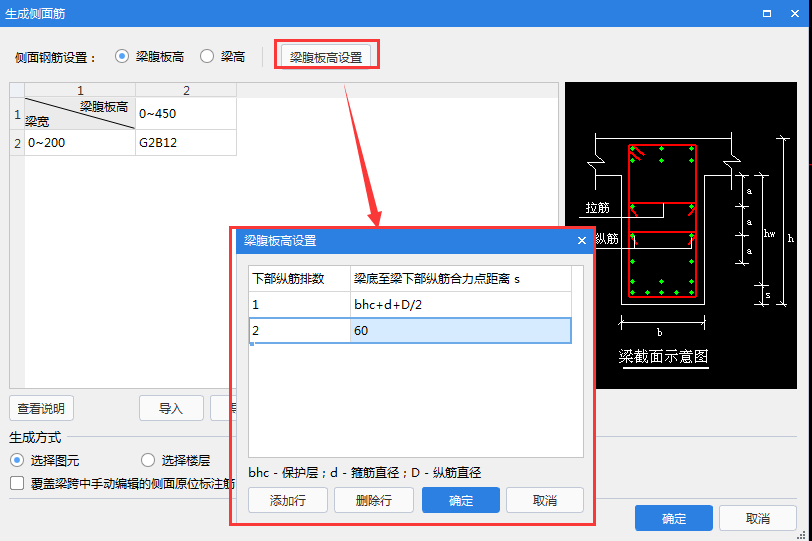

  • 點擊生成側面筋廣聯達服務新干線
    2019-11-15 16:14:55
  • 梁腹板高度指的是:梁高-板厚-縱筋合力點(S),在此范圍布置側面鋼筋;如圖:
    湖北省
    大于450 需要設置側面鋼筋
    2019-11-16 10:57:37
