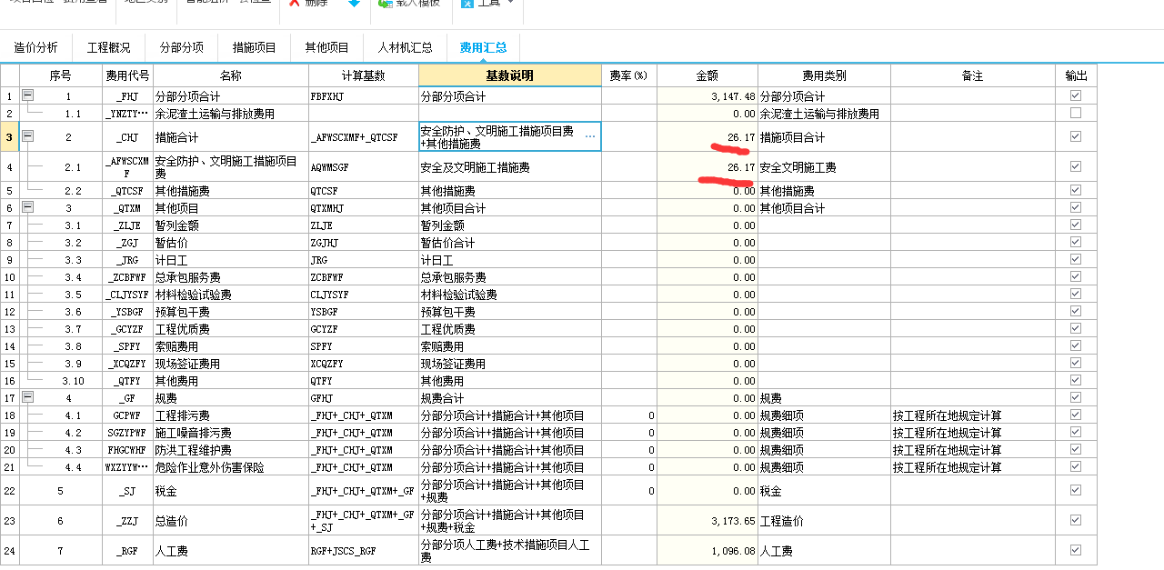

  • 全費用單價里是不是包括是全部的措施費?載入全費用模板后,安全措施費等如何處理?

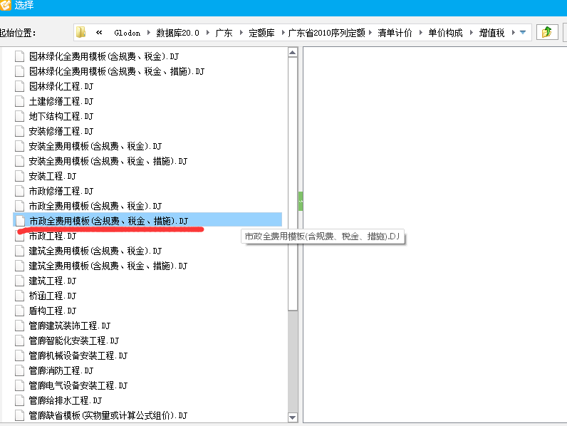

    載入模板載入模板,把相關費率取0后,還有這部分的費用如何放到分部分項單價里?
    2019-11-14 16:25:28 補充
    可是我是用軟件載入了全費用模板啊
    2019-11-14 16:28:11 補充
    費率
    用匯總表計算的,就不是全費用綜合單價。即;全費用綜合單價是含一切費用的。
    安全文明施工費是要放入“單價構成”里面計算的,不能在匯總表中計算(那就不是全費用綜合單價了)
    首次提交 2019-11-14 16:20:01  最近修改2019-11-14 16:40:54 (修改過1次)
  • 全費用單價是包含所有的價格,也就是通常說的成活價,合計匯總就是總價。按照你的截圖不算全費用
    2019-11-14 16:08:55
  • 安全文明施工費在全費用清單中也應該單獨計取。
    措施是指技術措施費而且要與清單項目對應。
    首次提交 2019-11-14 16:09:33  最近修改2019-11-14 16:30:21 (修改過1次)
