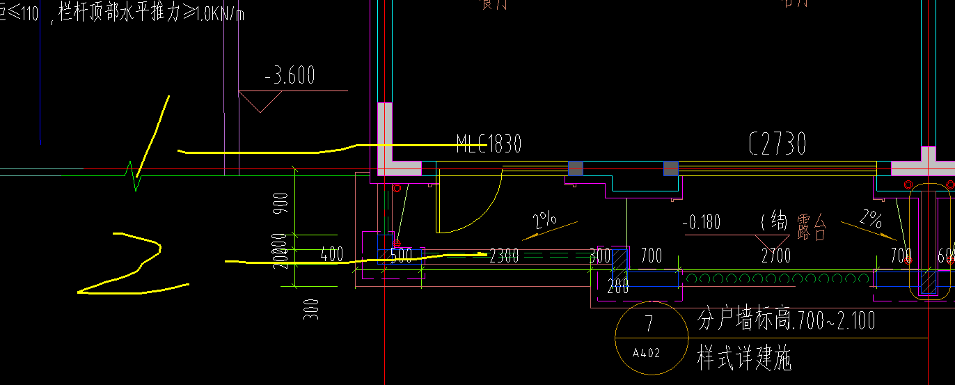

  • 請(qǐng)問(wèn)算竣工清理的時(shí)候面積包括圈出來(lái)的地方嗎 按照1還是2處圈面積

  • 算竣工清理的時(shí)候面積不包括圈出來(lái)的地方,按照1處圈面積
    2019-11-14 13:58:54
  • 竣工清理的時(shí)候面積應(yīng)該是整個(gè)工程中所有的要包括,也就是只要屬于工程的范圍內(nèi)都可以
    如果是按建筑面積為基數(shù)計(jì)算的,那就參考當(dāng)?shù)亟ㄖ娣e的計(jì)算規(guī)則去計(jì)算,只要能計(jì)算建筑面積的就都可以計(jì)算,
