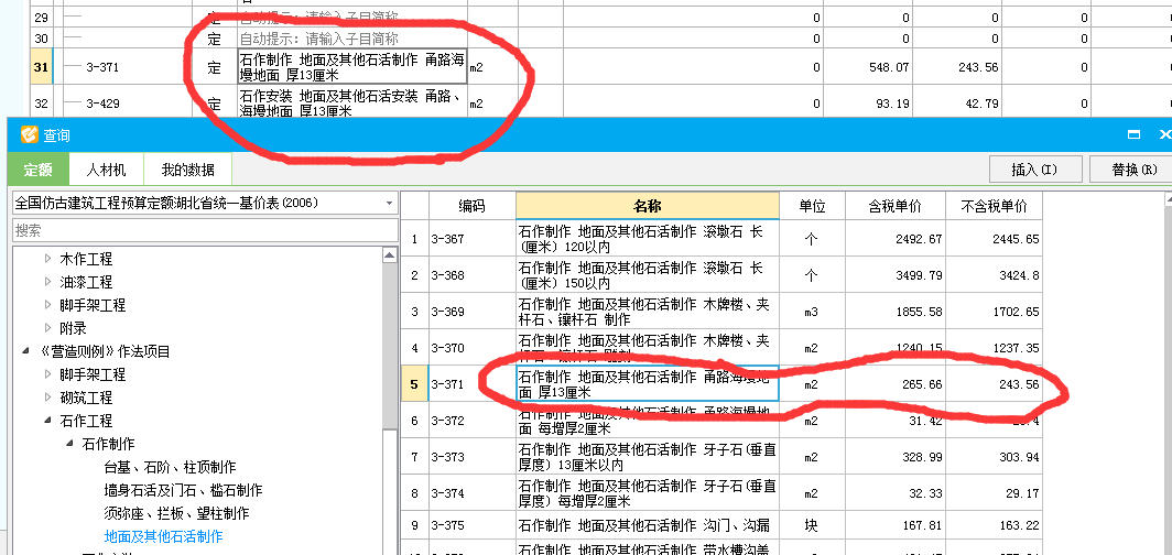

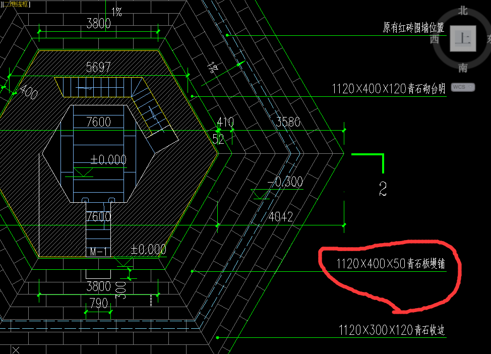

    這是個塔的外圍鋪裝,1120*400*50青石板鋪裝,套的圖二的定額  疑問就是

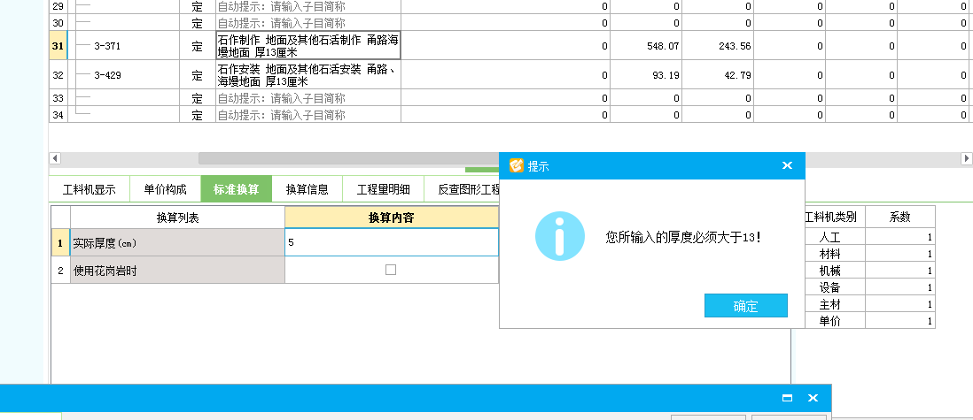

    定額的石作是厚13厘米也就是130mm    但是我的圖紙鋪裝的是50mm厚度的,在標準換算當中又不能小于13mm,怎么整呢/??
    要你查看你當地的 定額說明,我沒有你湖北的定額說明,我使用的廣東定額 是這樣規定的:石材厚度定額按30mm內考慮,若超過30mm,每超過5mm,人工費乘以系數1.10。你的情況 如果套用廣東定額的話,人工費應該乘以 系數 1.1*(130-30)/5 。供你參考吧。
