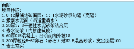

    如圖,如果直接套臺階定額,由于定額里已經包含了墊層,那么該如何表達特征描述中的礫石墊層?
    1、是通過換算還是再另套一項墊層定額,換算的話,如何換算?
    2、臺階定額中的混凝土和墊層材料含量是怎么來的,需要調整嗎,如果要按特征描述的參數調整含量,應該怎么計算(已知臺階投影面積)。
    臺階定額里不包含礫石墊層的只是3:7灰土墊層,需要單獨增加礫石墊層,再扣減一條3:7灰土墊層
    混凝土量就是按60厚考慮的,墊層看消耗量可以看出來,一般是按300厚考慮的
