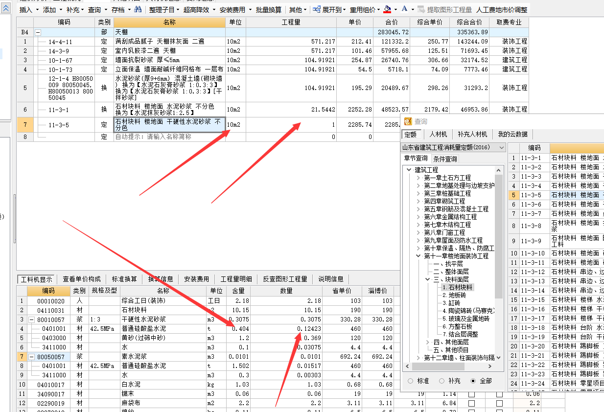

  • 為什么定額里測定的10平方的水泥含量 和自己輸入的10平方工程量的?含量不一樣
    定額
  • 定額含量10m2 需要干性型水泥砂漿0.3075m3      干硬性水泥砂漿的配合比是每一立方需要水泥0.404t   所以沒10m2  水泥用量=0.3075*0.404=0.12423t
