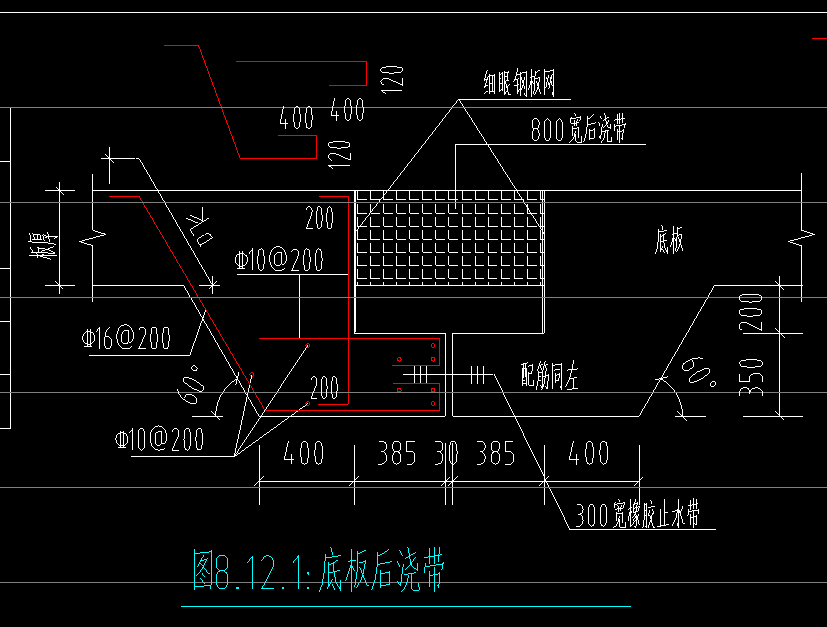

這個后澆帶邊上的箍筋是誰的,應該怎么輸入

新建后澆帶,然后在后澆帶的屬性中輸入對應的構件配筋信息,且后澆帶繪制與該構件相交,則會對應計算該后澆帶的鋼筋量。如圖:

選擇您需要的后澆帶樣式。里面沒有的鋼筋在其他鋼筋里面輸入。
