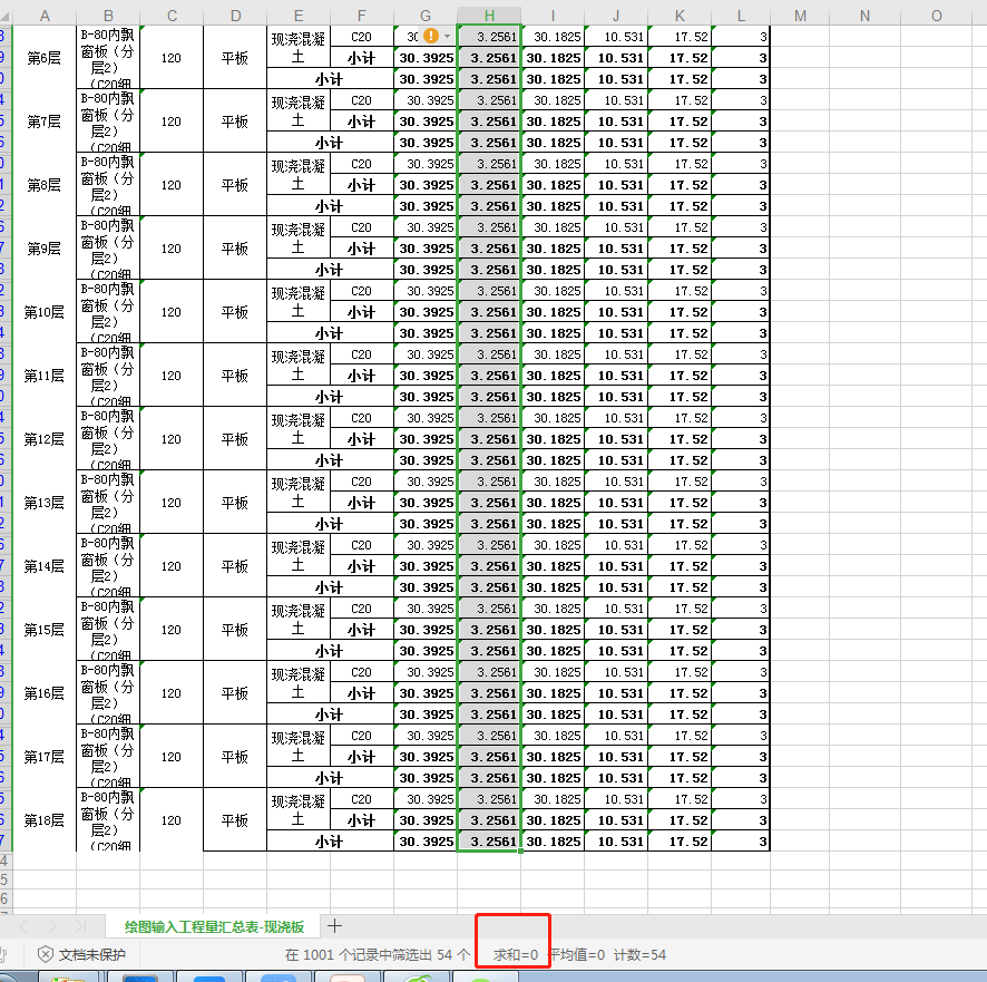

    有梁板為什么不能求和?
    2019-11-12 15:06:06 補充
    像這種需要篩選平板和有梁板怎么快速提量?
  • 如有設置相應清單,在清單查看可以;上圖這樣求和不能這樣全單元格選中,只能選中各項的小計匯總,并上圖全是平板的,不用篩選(也沒有篩選)
    首次提交 2019-11-12 15:10:20  最近修改2019-11-12 15:13:06 (修改過2次)
  • 求和
    看到這個感嘆號沒有,把鼠標放在感嘆號上,點右鍵,然后把文體形式儲存的數字全改為數字。就可以像普通的Excel表一樣,加減乘除了。
    首次提交 2019-11-12 15:10:43  最近修改2019-11-12 15:11:56 (修改過1次)
