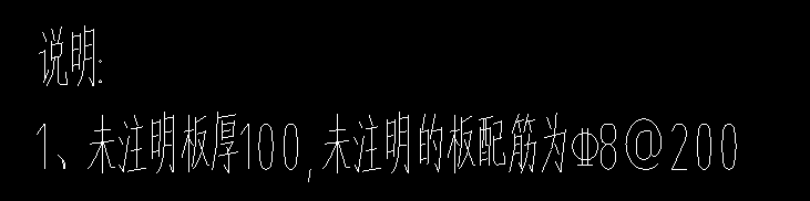

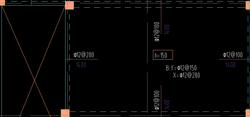

    圖中標(biāo)識了板的底筋xy向,面筋是否按說明未注明配筋c8-200布置面筋?

  • 設(shè)計了板負(fù)筋時,沒有特別說明就不需要板面筋了。

  • 面筋不強(qiáng)調(diào)可以不布置

  • 你好,根據(jù)說明:-
    未注明的板配筋為C8-200,表示的的是板的下部鋼筋沒有注明的情況下是C8-200;在你的截圖中B:C12-150  C12-200中B代表的就是板的下部鋼筋的意思。若果有T代表的則是板上部鋼筋的意思。
