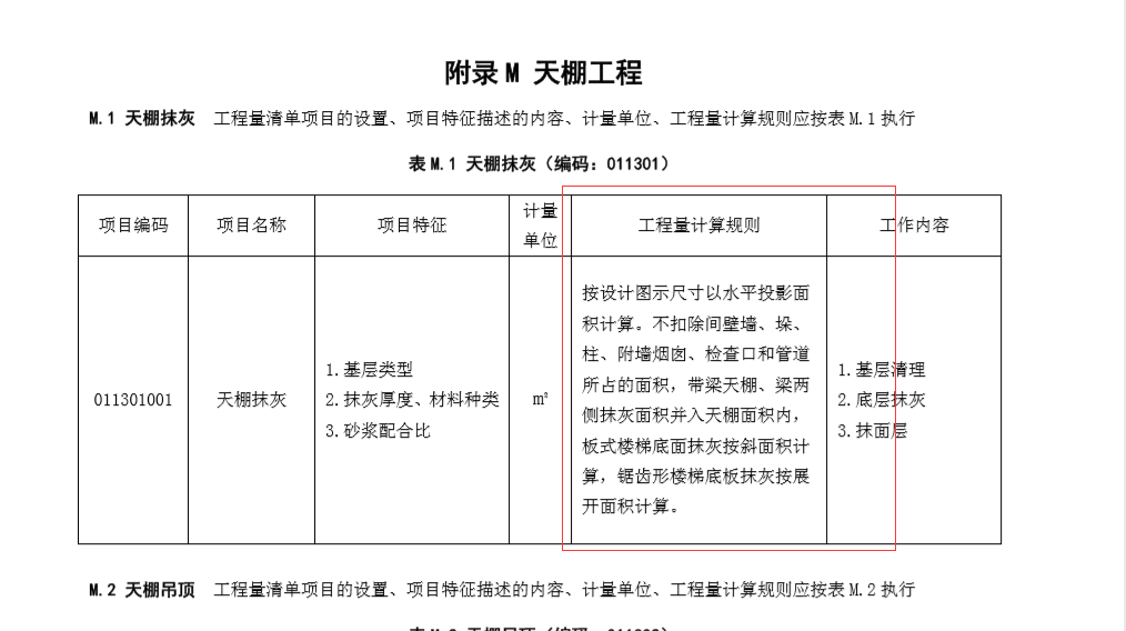

  • 室內部分框架梁下方無砌體,而相鄰地方有砌體,單梁要算內墻抹灰嗎
    甲方以帶梁天棚梁兩側抹灰面積并入天棚面積計算為由不給算內墻抹灰,但我們現場此處是做內墻抹灰的,不然和兩側的不平
    天棚面并入
    計入天棚抹灰,那就套用天棚抹灰子目計算啊
    2019-11-11 16:55:59
  • 室內部分框架梁下方無砌體,而相鄰地方有砌體,單梁不要算內墻抹灰,你這種情況只能簽證。
    2019-11-11 16:56:15
  • 這部分工程量是存在的,只不過是按照什么計算而已,既然甲方要求按照天棚抹灰計算,那就按照天棚抹灰單價計算就好。    雖然這部分并入天棚抹灰,但并不是包含在投影面積里。  正常來說,天棚抹灰(含梁側)肯定要大于天棚投影面積。
