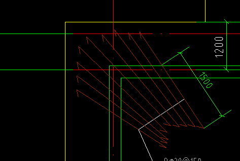

  • 這個放射筋的長度是多少啊 是1500嗎?
    放射筋
    不是的,只是指板內(nèi)是1500,外面的梁外邊到板邊的長度。
    2019-11-11 16:40:55
  • 1500 1200*1.414
    2019-11-11 16:41:38
  • 還要加上外端1200款計算出來的斜長部分的
    2019-11-11 16:43:17
  • 1200mm只是板內(nèi)到梁外邊線的長度,還應(yīng)該加上出梁外邊線長度,按相應(yīng)長度減去保護(hù)層即可。
