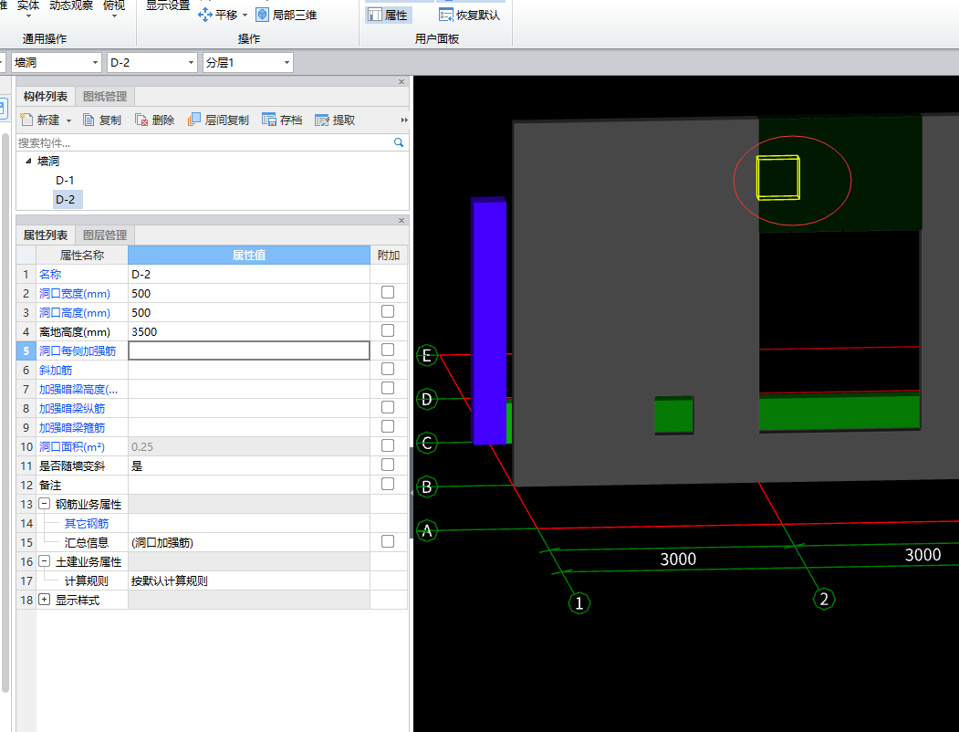

    剪力墻留洞有的設計布置在連梁上,請教各位師傅在GTJ2018軟件里怎樣布置?

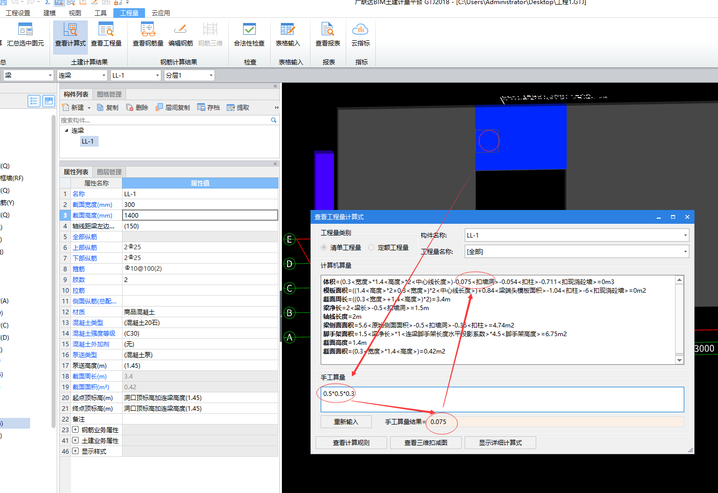

    不知道你是怎樣個情況,連梁是可以布置上相應的墻洞,混凝土體積是可以識別扣減,鋼筋就不會識別扣減,或者有增加的鋼筋就是要另外編輯了。

  • 你好:軟件里連梁上不可以布置洞口,只能手工處理一下

  • 手動編輯吧,梁上現在還不能開洞。
