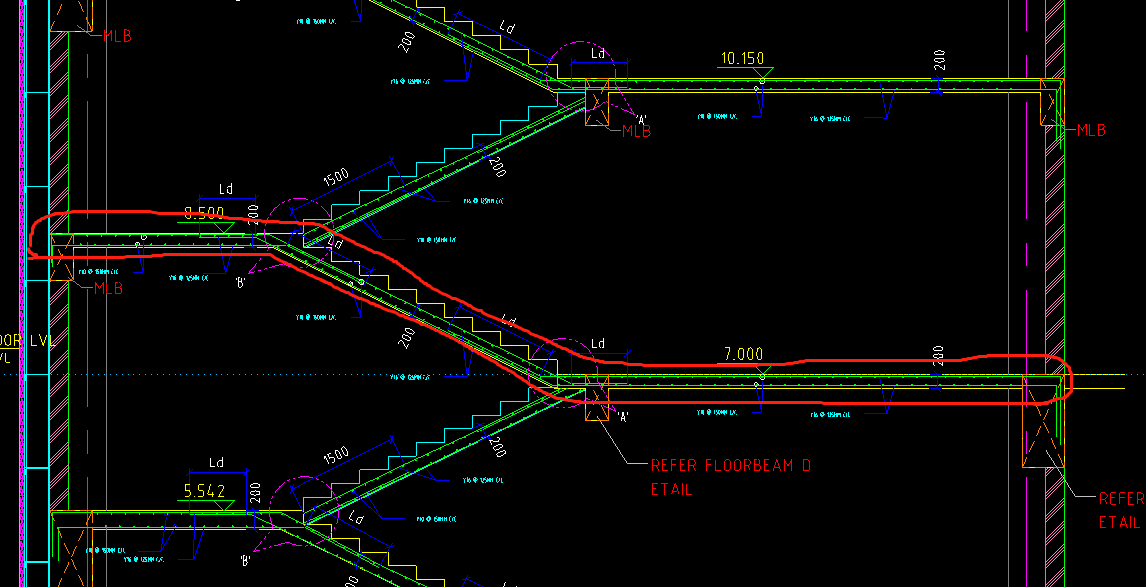

好吧玩笑 2019-11-11 12:19:56 | 北京市 土建土建計量GTJ | 477查看 3回答
鋼筋撐起半邊天 鉆石專家
答題: 154597 被贊: 49178

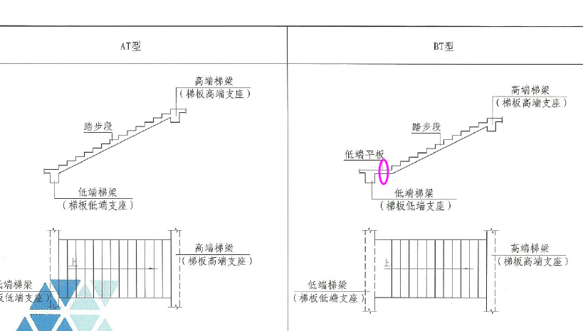

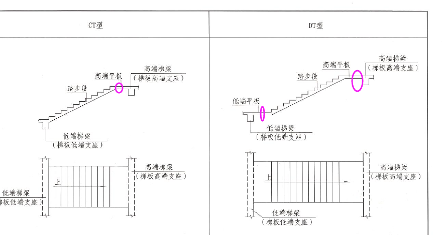

你好:上下都有平板的是DT
首次提交 2019-11-11 12:21:10 最近修改2019-11-11 12:23:00 (修改過2次)
天涯浪子 鉑金專家
答題: 52164 被贊: 16352
這個是D型樓梯。旁邊應該有詳圖的。
2019-11-11 13:18:01
gjw5977 專家
答題: 10735 被贊: 622
根據(jù)形狀 更像CT型的,根據(jù)高低該有梯梁位置判斷的
2019-11-11 13:47:34
請問各位老師這個BT1是BT型樓梯還是DT型樓梯?
這種是AT型樓梯還是CT型啊?怎么區(qū)分的?
圖紙上沒有帶梯型號,謝謝大家了2020-06-01 22:53:53 補充按照這個來嗎?
請問這種CT型樓梯能用AT型輸入踏步鋼筋嗎?
這個是什么樓梯?bt型又不像
請問bt ct型樓梯但是沒有梯梁要怎么手算剛筋啊
