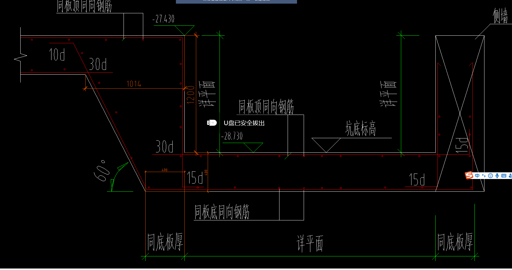

    鋼筋軟件求老師解答,像這種坡度的集水坑該如何在13鋼筋軟件繪制,我只找到要么兩邊放坡,要么兩邊都不放坡的,像這種一邊的改如何繪制!!
    你好:2013里可以去設(shè)置邊坡,一邊按60度,一邊按90度是可以處理的

  • 選擇圖元--右擊---設(shè)置邊坡
    2019-11-11 10:17:09
  • 畫完后二次編輯,在菜單欄里選擇設(shè)置邊坡
    2019-11-11 10:18:31
  • 可以設(shè)置邊坡
