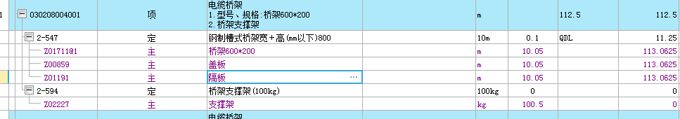

  • 各位大神尋求幫助,像圖中清單項給了橋架支撐架但沒有給工程量怎么去上這個工程量?
    橋架支撐

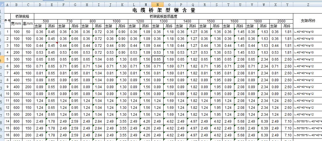

    橋架支撐需要自己計算的。
    撐架
    首次提交 2019-11-11 09:07:04  最近修改2019-11-11 09:10:16 (修改過2次)
  • 你好,這個需要你根據圖紙,自己計算工程量,自己輸入定額工程量的。
