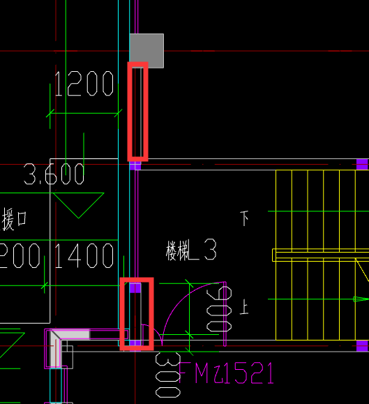

  • 請問老師外面是玻璃幕墻,里面圈出來的砌體墻部分算作內墻還是外墻?
    玻璃幕墻
全部回答 (5) 首答僅用{{minutesHtml}}
  • 外墻,外面有幕墻這個墻也是外墻
    2019-11-09 16:38:36
  • 應該還是按外墻計算,因為通常是砌完墻體后,才施工玻璃幕墻,還有這墻已經是起到外墻的圍護作用了。
    2019-11-09 16:40:05
  • 外墻
    2019-11-09 16:40:05
    ——:外墻
    2019-11-09 21:03:23
  • 你好,這個按照”外墻“進行計算,這個玻璃幕墻只是裝飾性的構件的。
    2019-11-09 22:55:03
