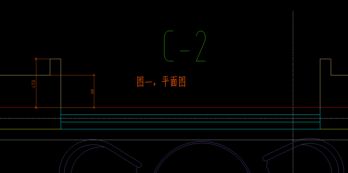

  • 外墻石材量
    手算墻長
    1.請問手算此石材量有什么簡便的方法沒?
    2019-11-09 11:20:11 補充
    能不能沒有窗的地方,按立面節(jié)點長度*墻長;有窗的地方扣除窗,再加上窗臺內(nèi)翻
    先計算投影面積,扣洞口,加洞口側(cè)面和線條的側(cè)面;原則就是不漏算,不重復(fù)計算就可以了;
    首次提交 2019-11-09 11:01:37  最近修改2019-11-09 11:37:28 (修改過1次)
  • 長*寬-洞口 線條展開面積
    2019-11-09 10:53:33
  • 你好,手工計算,沒有啥好的辦法的,那你就分段進行計算,先整體進行計算,其次進行扣減,最后增加各種線條的工程量。
    2019-11-09 16:45:51
  • 是的,還要加窗側(cè)面,窗頂?shù)矫妫?/p>
    2019-11-09 19:19:02
