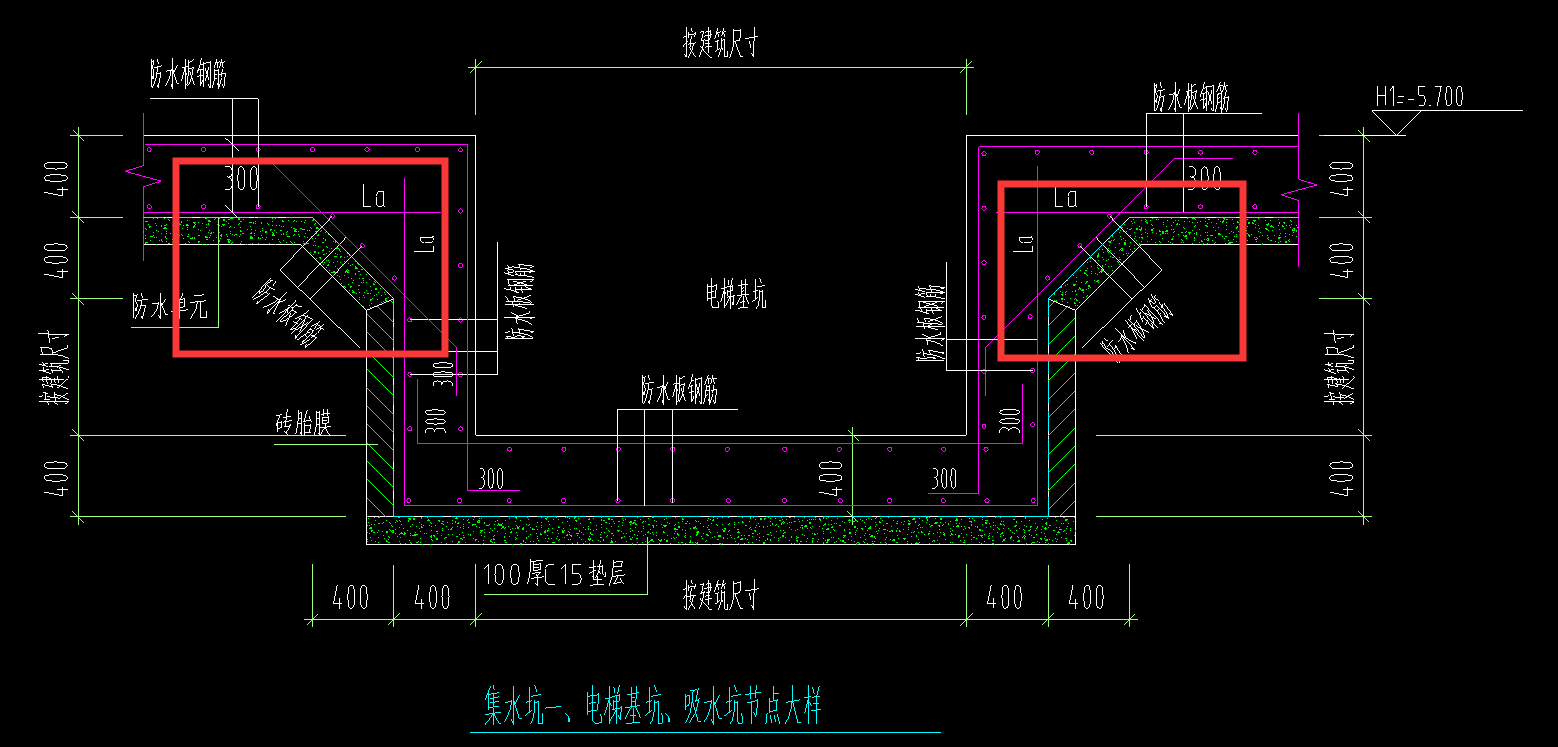

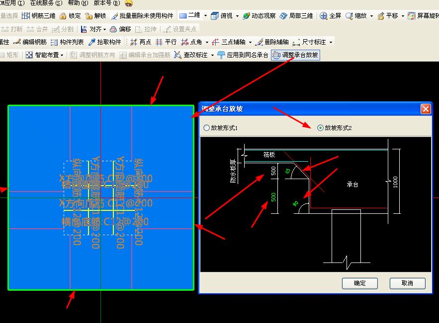

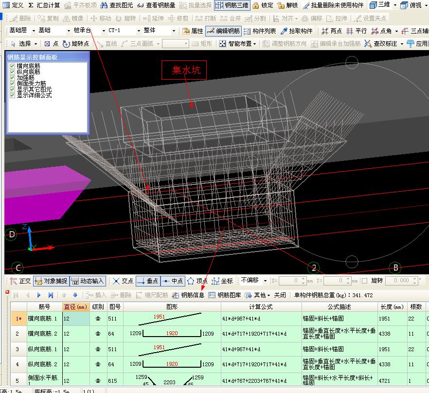

建議用承臺加集水坑的方法處理。
2019-11-08 16:54:02
紅梅傲雪 鉑金專家
答題: 183776 被贊: 53959

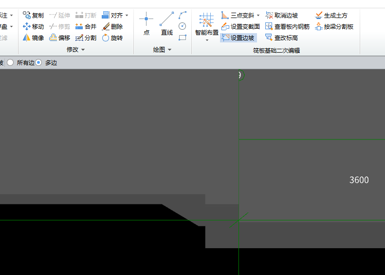

筏板基礎(chǔ)可以設(shè)置邊坡的
用筏板基礎(chǔ)變截面和邊坡處理
2019-11-08 16:57:45

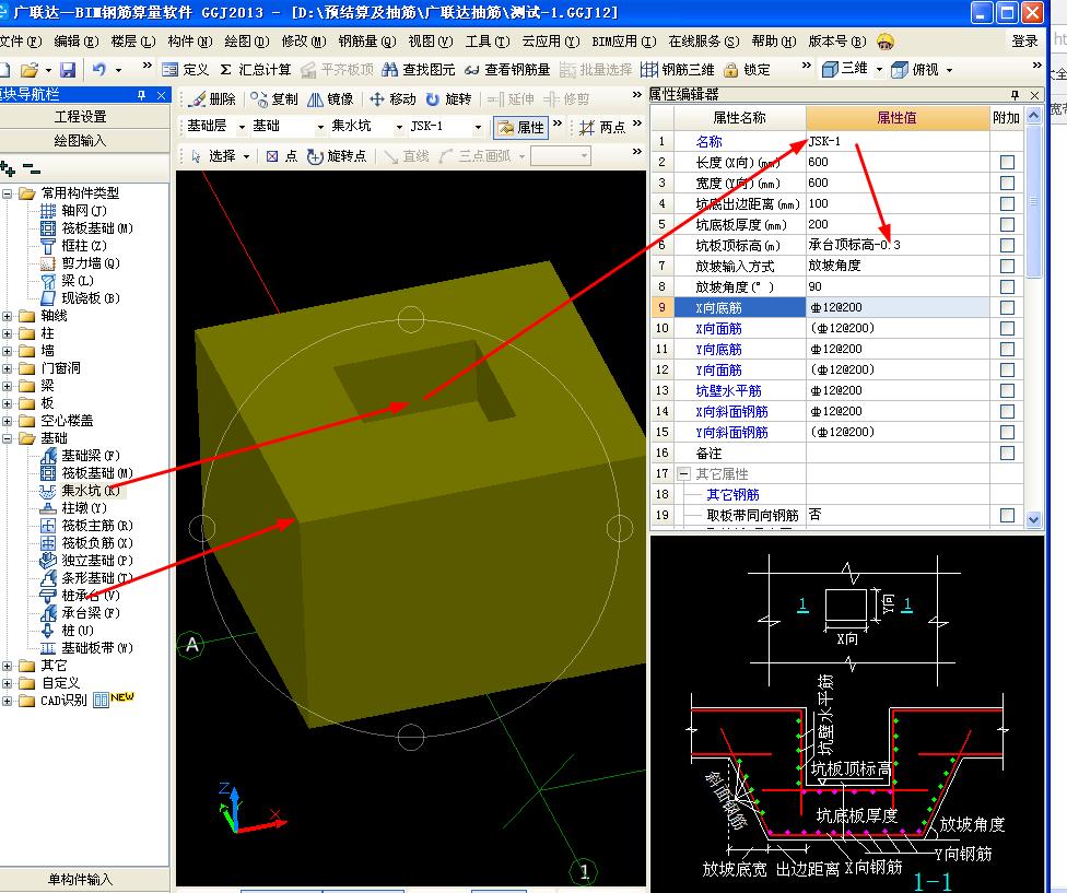

請問圖中集水坑怎么處理呢?
請問老師圖中集水坑外的混凝土墊層如何處理?
請問圖中集水坑構(gòu)建圈出來的地方用剪力墻繪制,是只有1-1剖面有還是四周都有呢?

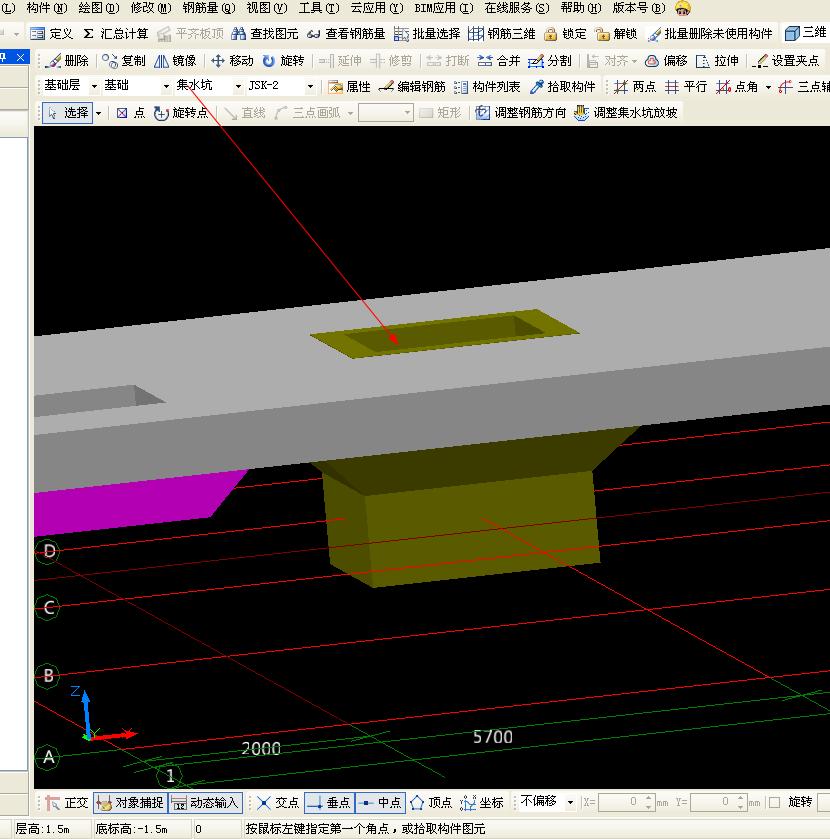

老師請問下面這種集水坑怎么處理呢?
請問老師圖中集水坑標(biāo)高是集水坑底標(biāo)高?定義頂板標(biāo)高時是否需要底板厚度?
