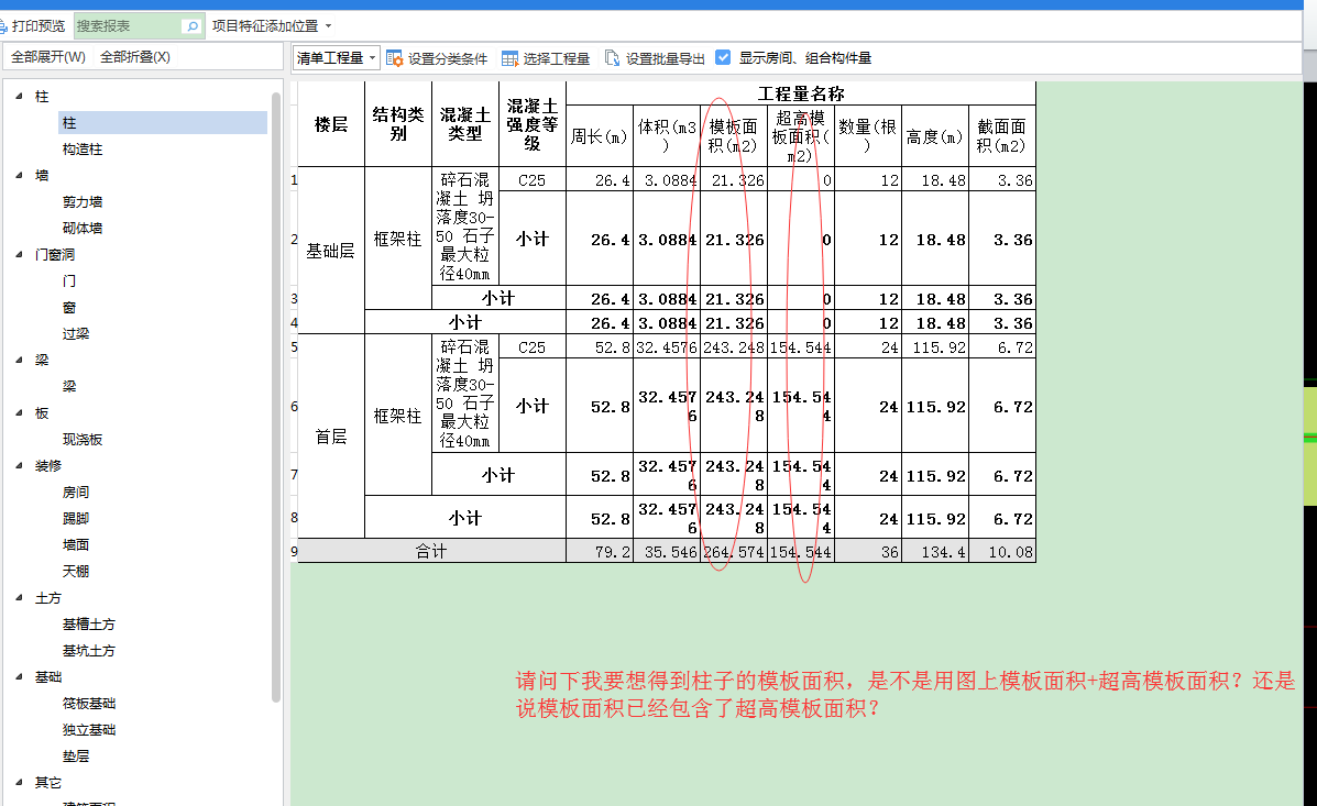

霧非霧 2019-11-07 14:52:17 | 湖北省 土建施工鋼筋算量GGJ2013土建算量GCL2013土建計量GTJ | 2702查看 2回答
布衣 專家
答題: 814 被贊: 258
用模板面積即可(已經包含了超高部分的量)
2019-11-07 14:53:32
云飛揚 專家
答題: 385 被贊: 242
模板面積已經包含超高
2019-11-07 16:21:21
廣聯達圖形算量中柱子的模板面積是不是已經包括了超高模板面積?
包括的話算是柱子模板減去超高模板算普通模板面積,超高的單獨計算,還是模板包含超高模板計算一次然后超高模板又計算一次?
