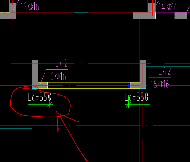

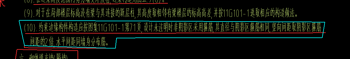

  • 約束邊緣構件圖中信息如下,用什么構件繪制,怎么繪制,在GTJ2018中,謝謝
    構件繪制約束邊緣構件
    約束邊緣構件 在約束構件中 設置即可 。
    2019-11-07 11:48:00
  • 目前只能單獨畫暗柱,或暗柱中截面編輯處理。明年初的版本可以直接處理了。
    2019-11-07 12:19:47
  • 仔細看看說明,直接定義暗柱,
    2019-11-07 13:02:05
