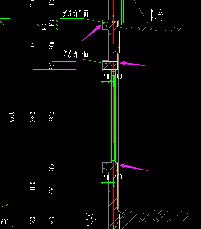

陽臺位置欄桿下面的混凝土是挑檐還是壓頂?窗的上部與下部是壓頂還是什么呢?

陽臺位置欄桿下面的混凝土是挑檐。窗的上部與下部算是過梁
