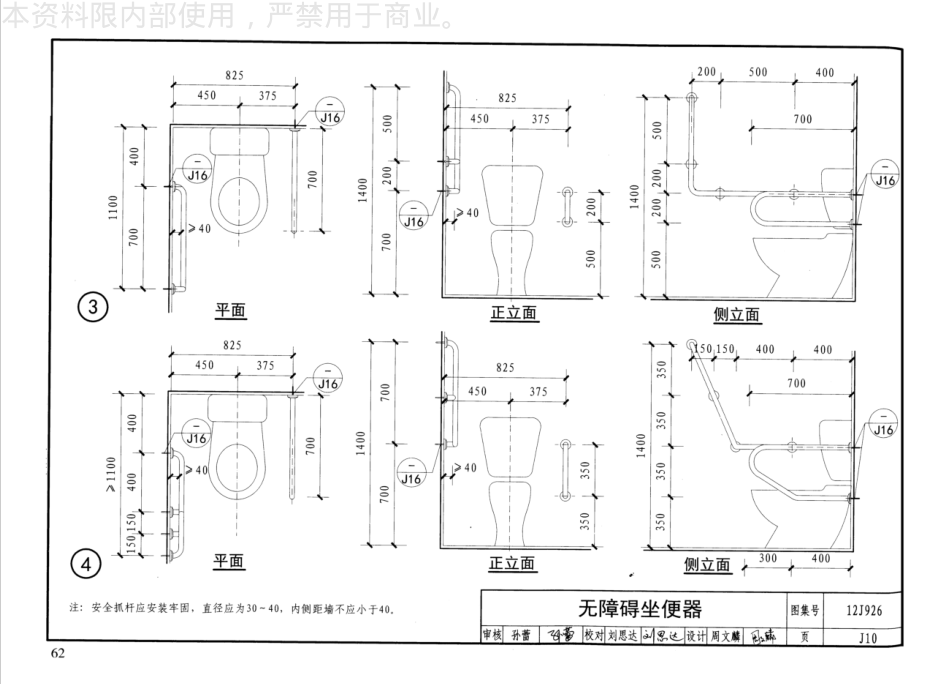

  • 無障礙衛生間抓桿計算
    消耗量求解該馬桶處的抓桿按長度記,還是按個,那么長度該如何計算,按個的話消耗量咋調
  • 應該套按個,調整人材機中的含量。
    2019-11-07 09:30:32
  • 你好,像你這樣的可以按照“長度計算的,只計算扶手長度。也可以按處計算,這樣就不需要考慮含量的,直接是一個多錢,用補充定額的方式記取”
    首次提交 2019-11-07 14:15:36  最近修改2019-11-07 14:16:06 (修改過1次)
  • 按個或件計算,然后用市場價格報價。
    2019-11-08 15:35:59
