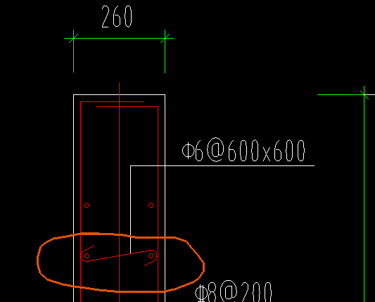

    1. 圖中所標鋼筋是箍筋嗎,那算彎鉤長度是按箍筋180°彎鉤13.25d算,還是普通180°彎鉤6.25d算
    2. 該型號600*600是什么意思,是指雙向布置嗎,那是不是要乘以2

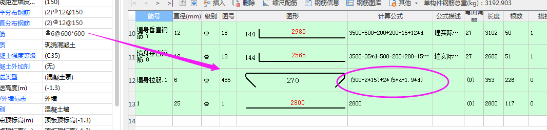

  • 你好:圈住的是拉筋,間距上下左右都是600,如果圖紙里要求拉筋為梅花布置時就是要*2的,或者去節點設置里選擇為梅花布置。
    16G里的拉筋是這樣計算的
    彎鉤長度
