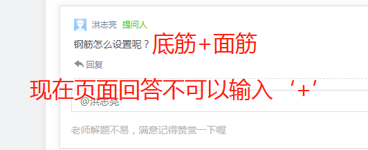

筏板基礎啊
可以用筏板基礎布置計算的

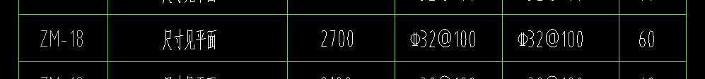

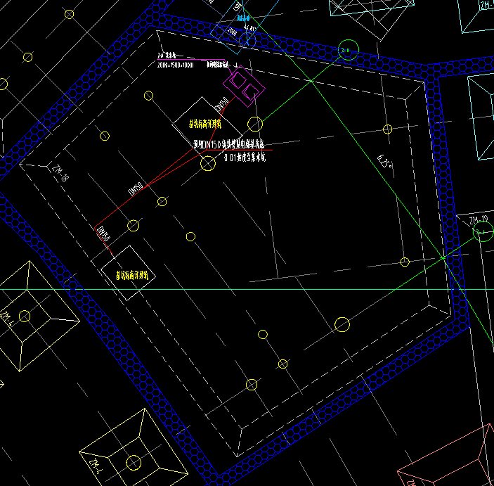

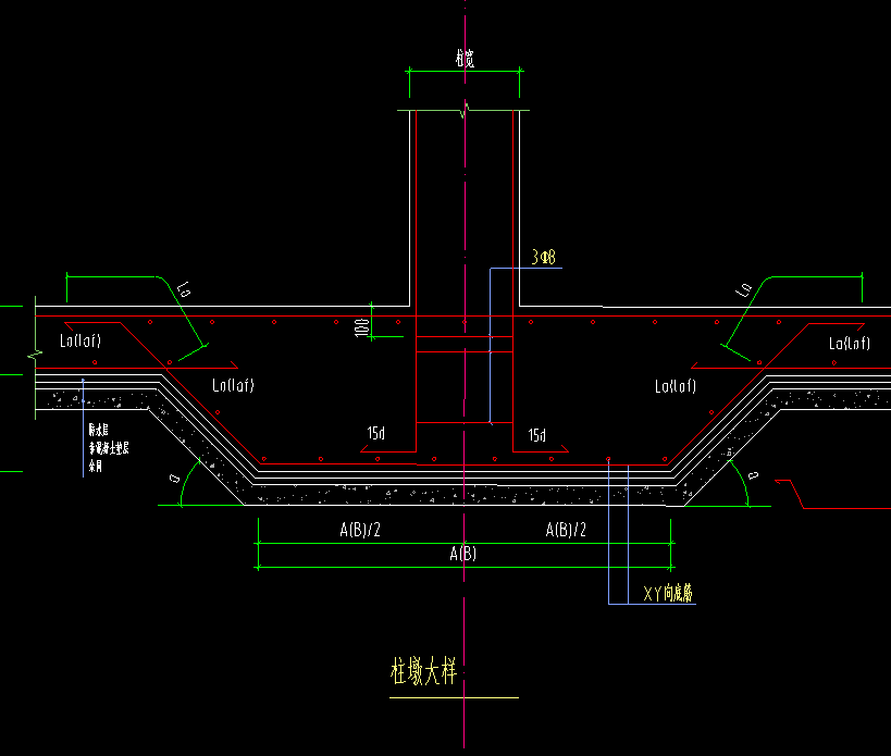

請問老師如圖柱墩怎么在廣聯達中輸入
請問如圖,柱墩詳圖有面筋和底筋雙向配置但是輸入的時候只能輸面筋請問底筋怎么輸入
