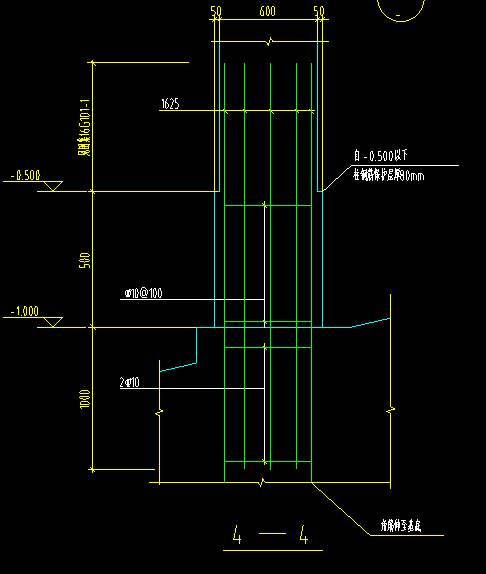

  • 柱角筋與邊筋長度不一樣如何設置?求大佬講解下
    角筋伸入基礎底,邊筋伸入基礎1000.基礎底

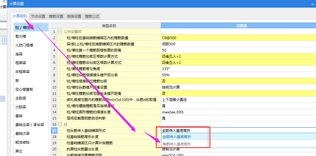

    你好:可以設置角筋到底,邊筋按錨固,錨固里輸入1000
    伸入

  • 在圖元屬性的計算設置中可以調整。
    2019-11-06 17:24:33

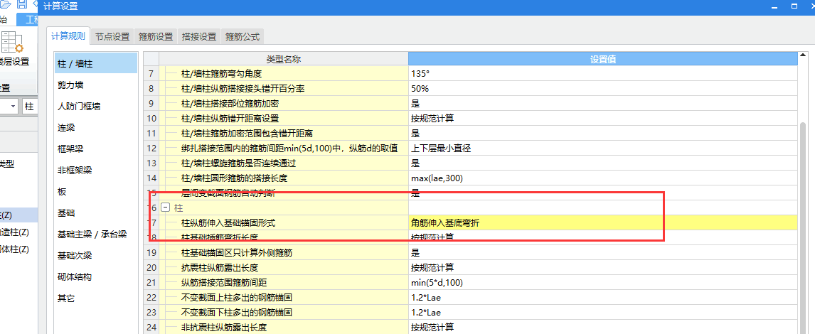

  • 你好,可以在工程設置——計算設置——柱/墻柱中修改下計算設置。如下圖。
