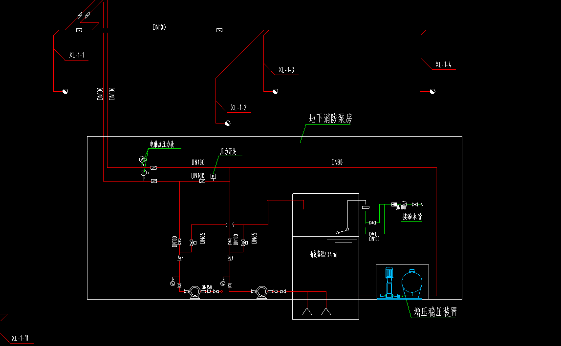

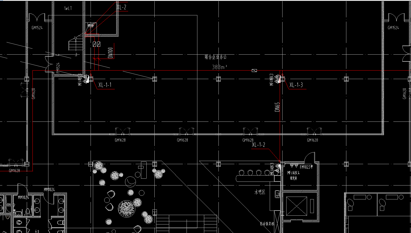

    立管消防立管消火栓管道的支管與干管如何區(qū)分呢?圖上的消火栓管道哪些是干管,哪些是支管呢?求解答
  • 65管接消火栓的是支管,其余都是干管
    2019-11-06 16:31:00
  • 用水管(與消火栓相連接的管)是支管,沒有消火栓的管是干管。
    簡單的區(qū)分一下,DN65的管是支管,其余管徑的管都是干管。
