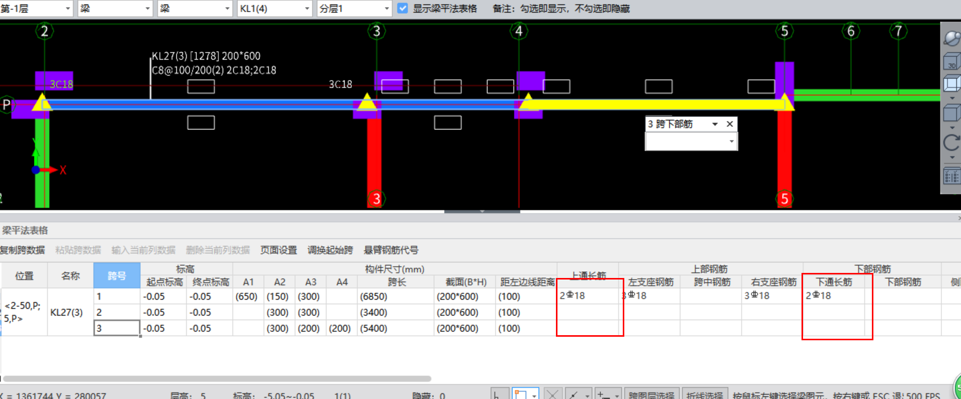

    老師,KL27(3)的通長筋第二/第三跨是沒有,怎么處理?

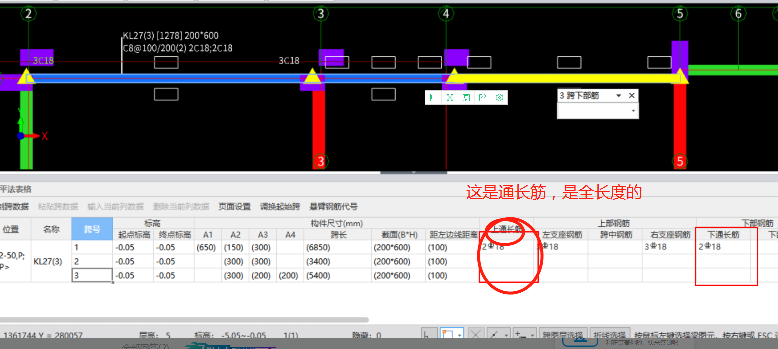

    通長筋是全長度范圍的
    是集中標注的信息
    只是在第一跨出現(xiàn)
    其他跨,你也輸入不上的
    通長筋
    2019-11-06 16:19:36
  • 通長筋只在第一行輸
    2019-11-06 16:16:57
  • 集中標注中輸入上下通長筋后  原位標注中不用管的
