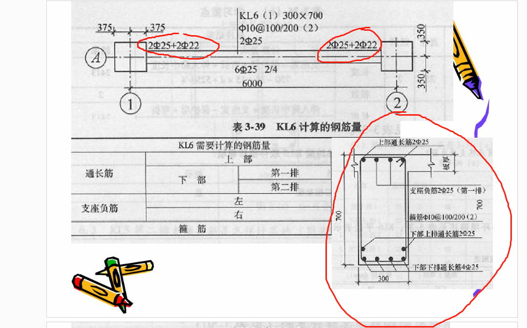

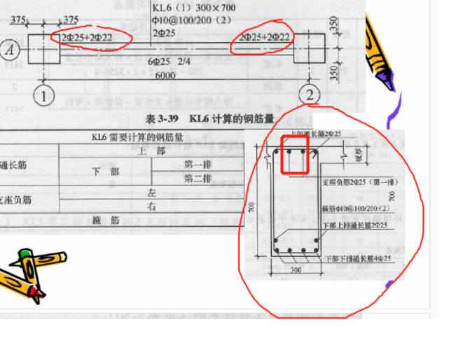

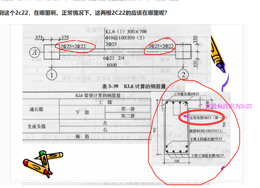

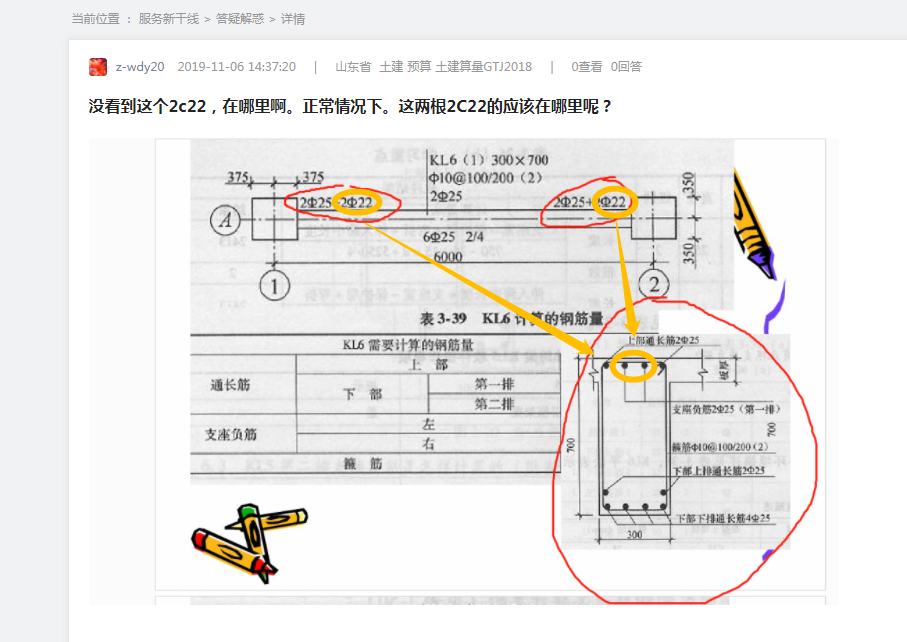

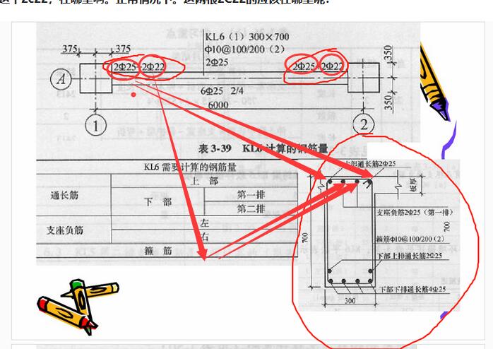

  • 沒看到這個2c22,在哪里啊。正常情況下。這兩根2C22的應(yīng)該在哪里呢?
