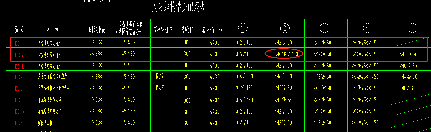

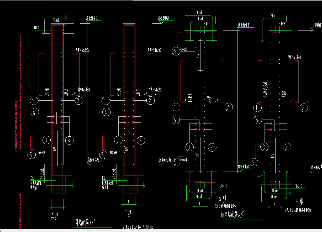

請教各位老師 人防墻墻筋怎么輸入 請老師以DQ1 DQ1a為例輸入演示一下

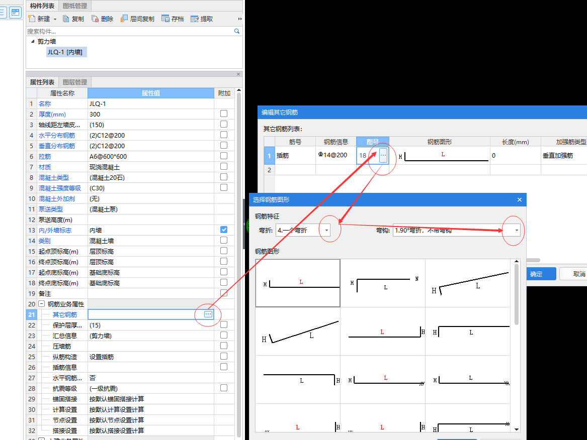

5號鋼筋在屬性其它鋼筋里編輯。

圖中圈紅的墻身豎向配筋應該怎么輸入
