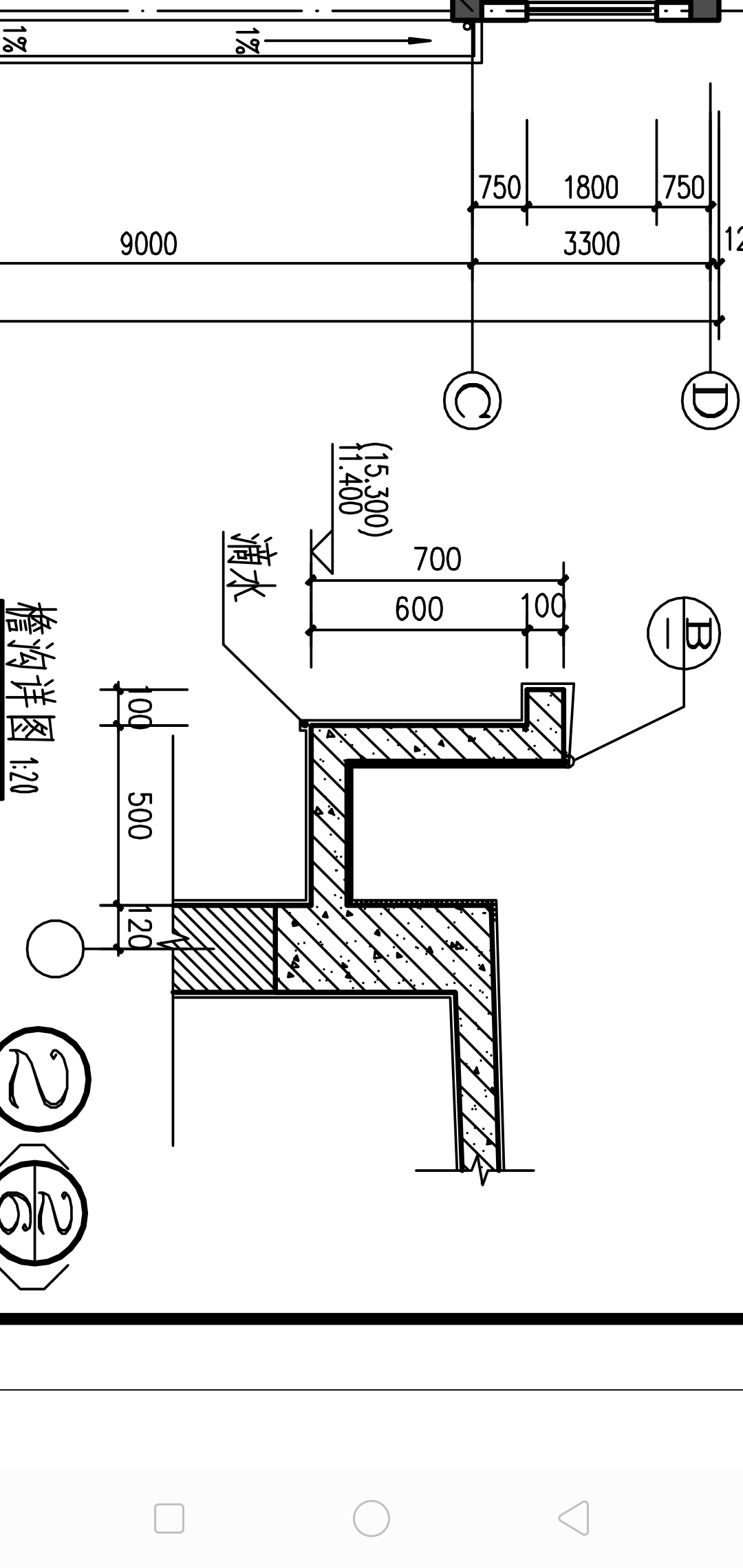

  • 這個檐溝的混凝土和防水工程量怎么算?乘以長度是什么長度?
    2019-11-04 16:07:04 補充
    防水工

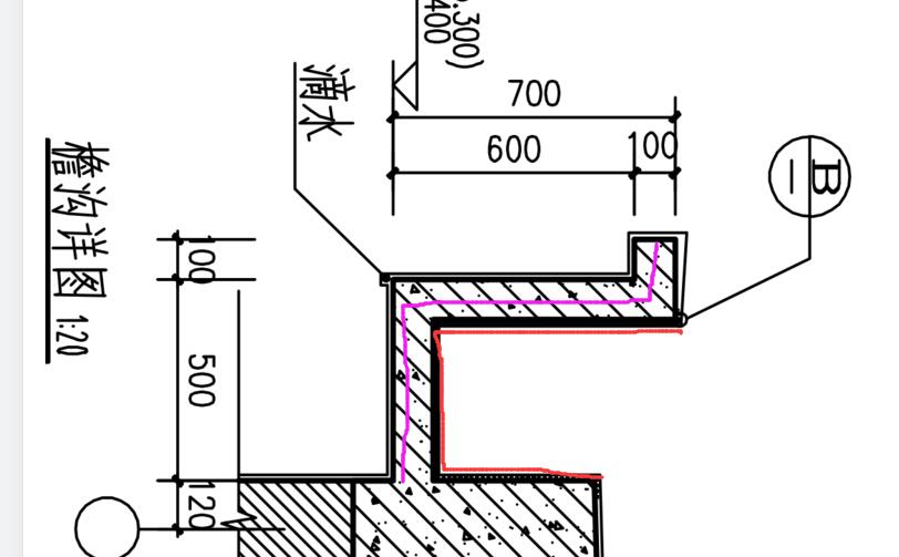

    這個檐溝的混凝土【按相應體積計算】和防水工程量怎么算?【按圖紙要求的部位面積計算】乘以長度是什么長度?
    混凝土體積按下例紫色的線長度*厚度*溝長度計算
    防水的按紅色線長度*溝長度計算檐
