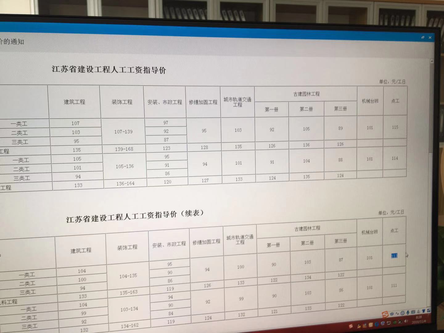

  • 江蘇簽證的人工是不是就按人工指導(dǎo)價的點工計取啊
    計取就是最右上角的那個點工嗎?

  • 對的,按點工計價。執(zhí)行上表中點工單價后僅計取稅金。
    簽證時應(yīng)按勞動定額規(guī)定的口徑考慮簽證數(shù)量。

  • 答:應(yīng)該是的。

  • 簽證的人工是 按照施工合同約定的 工日計取 。

  • 對的,但一般都是清單里有的,按照清單單價走。沒有的需要人價的按照重新套的子目走。只有那種只簽人工的才會按照這個算

  • 政府發(fā)布的人工工資是區(qū)別于實際中的人工工資的
    簽證點工價格按照甲乙雙方約定,有合同約定從合同約定,無合同約定協(xié)商達(dá)成一致
    稍有常識的就知道你這里面的最高價格也沒到市場價
