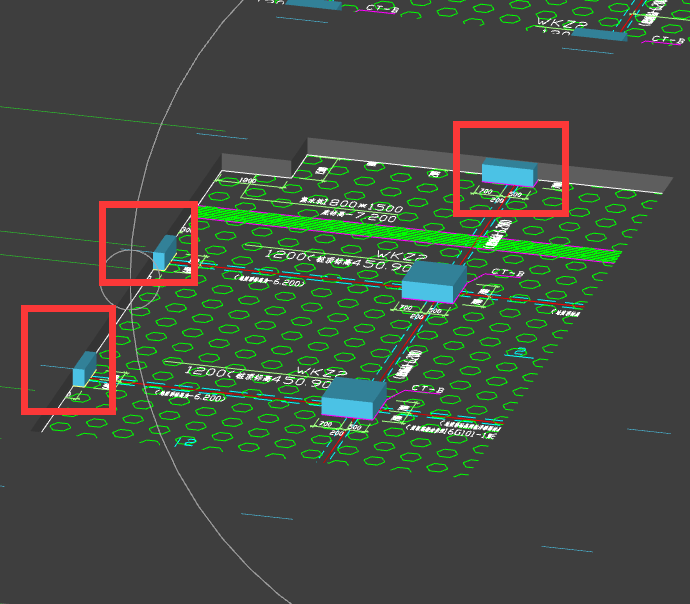

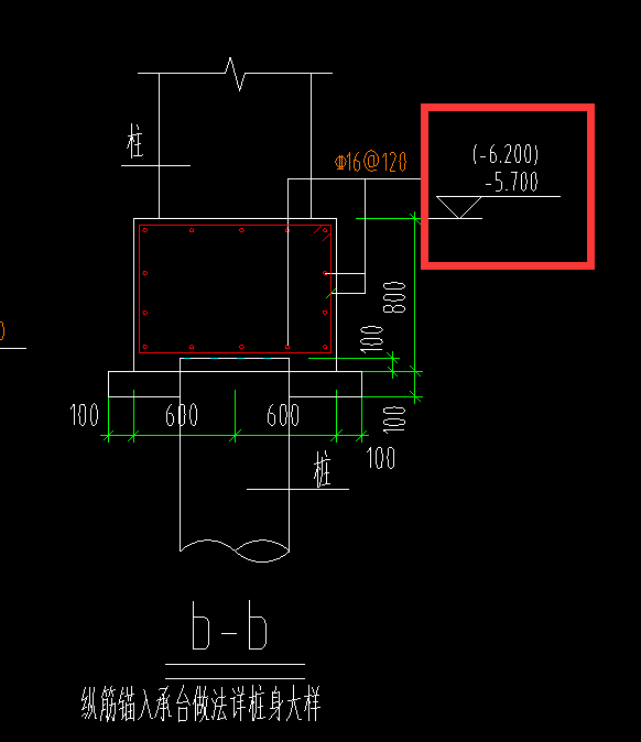

  • 請問老師圖中我圈出來的樁承臺頂標高應該設置為-5.7還是-6.2呢
    樁承臺頂標高
  • 應該是筏板基礎有兩種標高,你要看筏板基礎的平面布置圖,然后對應的設置。
    2019-11-03 16:21:45
  • 不能從上圖確定,建議查看結構相應平面或說明確定標高
    2019-11-03 16:22:45
  • 兩個標高是對的,但具體承臺頂標高看看基礎平面布置圖。
    2019-11-03 17:23:40
