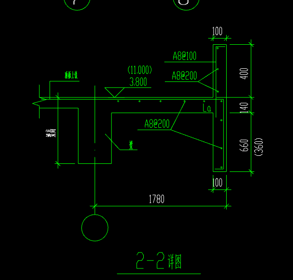

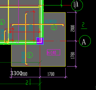

  • 請問下圖這個鋼筋怎么輸入,特別是140那莪位置分布筋輸入過不去,還有就是這個節點
    分布筋布筋
  • 都有面筋和負筋布置了,就不需要分布筋了。
    2019-11-01 15:29:47
  • 不用手動輸入   分布筋是在沒有負筋或者只有單層鋼筋才有的  軟件會自動考慮
    2019-11-01 15:33:00
  • 用自定義畫就好了
