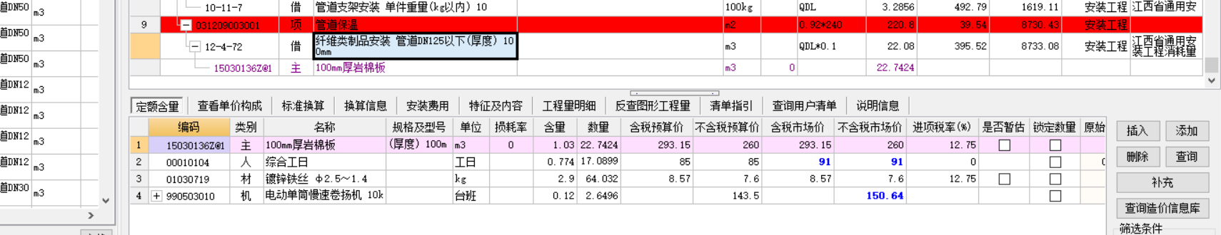

    后面表示材料的價格   單位是m  現在換算成立方怎么換算呀   價格總是不對

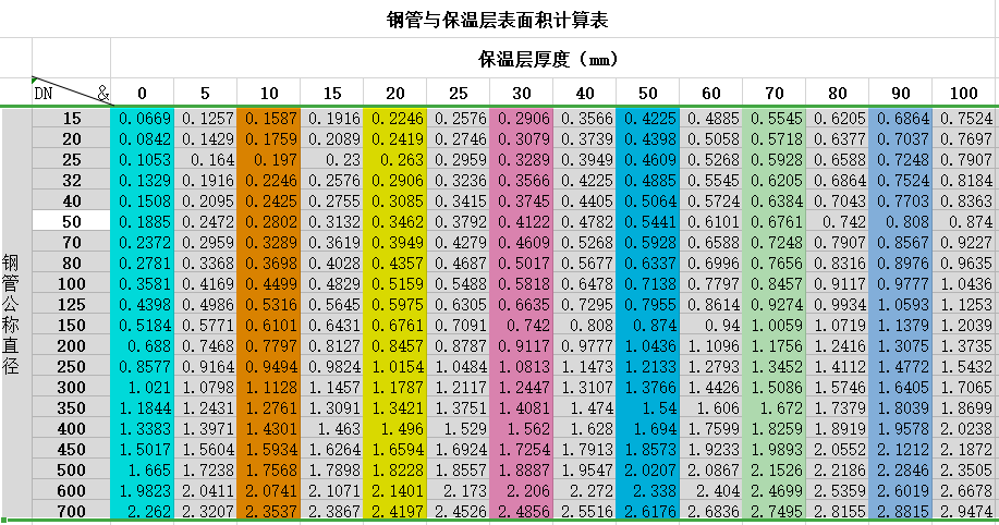

    多大的管?換算系數表
    首次提交 2019-11-01 15:24:06  最近修改2019-11-01 15:27:26 (修改過1次)
  • 不對,要套用巖棉管殼保溫,不是巖棉板
    2019-11-01 15:24:20
  • 沒主材價
    2019-11-01 15:24:23
  • 看你里面計算式是算m3的
    2019-11-01 15:25:17
