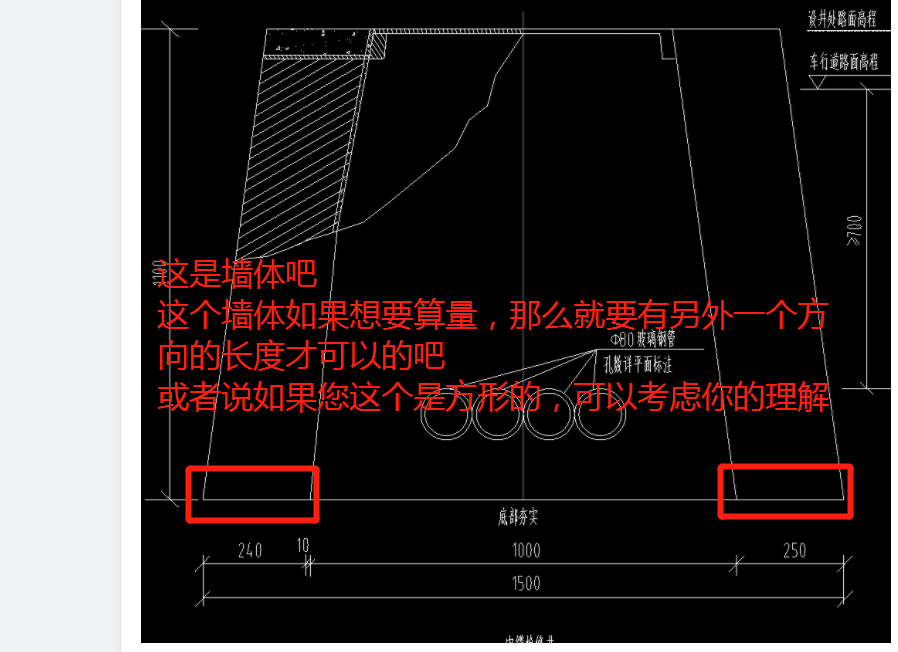

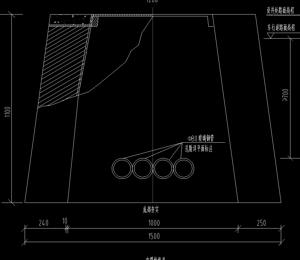

  • 請問 這個井的長度是1.5m 高度是1.1 寬度是0.24 對嗎?
    寬度
    不對吧
    井的尺寸是長寬高或者是直徑
    您這里1500是底的尺寸
    240是井壁
    高度1100理解的對
