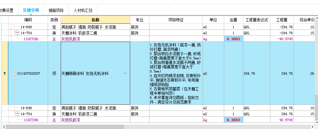

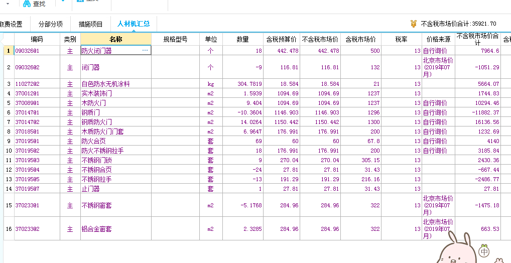

為什么清單里能看見主材灰色乳膠漆,而我去人材機匯總里面就看不到了呢?所有人材機里面也沒有
裝修造價 專家
答題: 993 被贊: 167
在所有人材機中都瀏覽一下,有肯能不在主材表中
