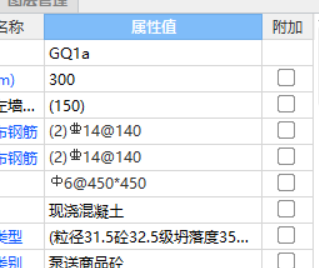

  • 老師,我這個剪力墻的鋼筋輸?shù)脤Σ粚Π。咳朔篮头侨朔酪獏^(qū)分嗎?
    剪力墻人防

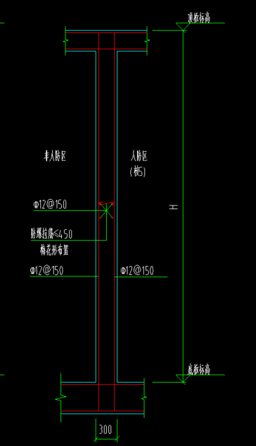

    水平及垂直鋼筋是C12@150,拉筋規(guī)格不詳,你這人防與非人防不需要區(qū)分。

  • 水平、垂直鋼筋均為C12-150,不是C14-140;不用分
