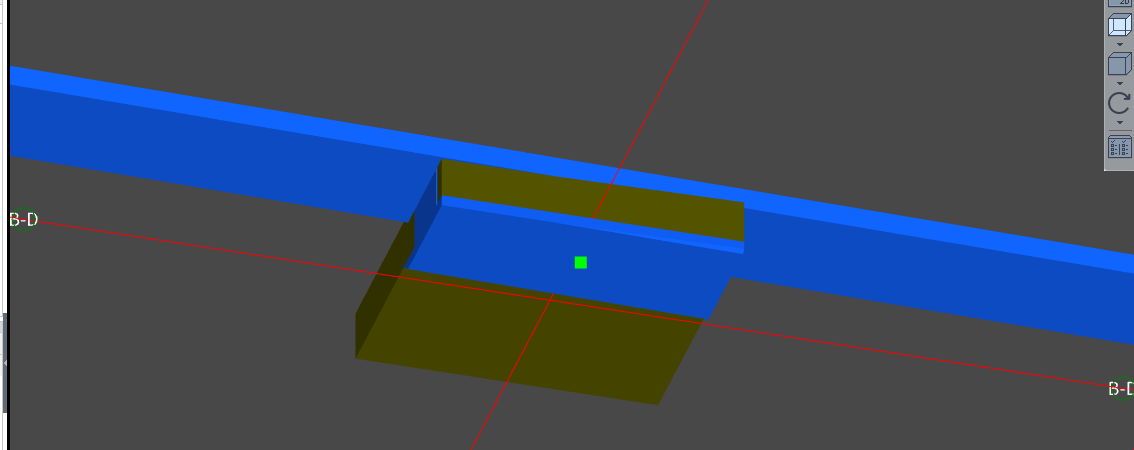

  • 繪制的后澆帶和承臺連在一起了,錯了嗎??
    后澆帶
    如果你的設計圖紙的后澆帶是在承臺位置的話,是沒有錯的,但是如果你那邊條件允許,可以跟設計溝通一下,一般后澆帶的位置是要避開承臺,集水坑這些的。
    2019-10-30 10:37:06
  • 后澆帶和承臺 不應該 相連的,和設計聯系一下,后澆帶應該是 避開承臺的...
    2019-10-30 10:36:28
