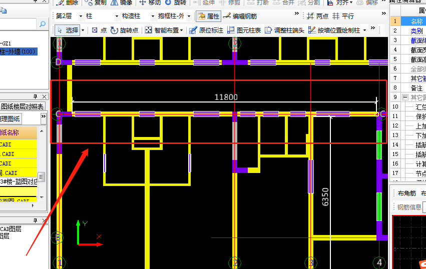

  • 請(qǐng)問(wèn)一下,墻長(zhǎng)超過(guò)五米,但是中間有門窗洞口,是否要布置構(gòu)造柱?
    墻長(zhǎng)構(gòu)造柱
我來(lái)答  邀請(qǐng)別人來(lái)回答
 提醒提問(wèn)者
  • 要布置
    2019-10-29 15:52:21
  • 這種情況,門窗洞口邊有構(gòu)造柱就不用再因墻長(zhǎng)超過(guò)5M的條件額外設(shè)置構(gòu)造柱了。
    2019-10-29 15:53:41
