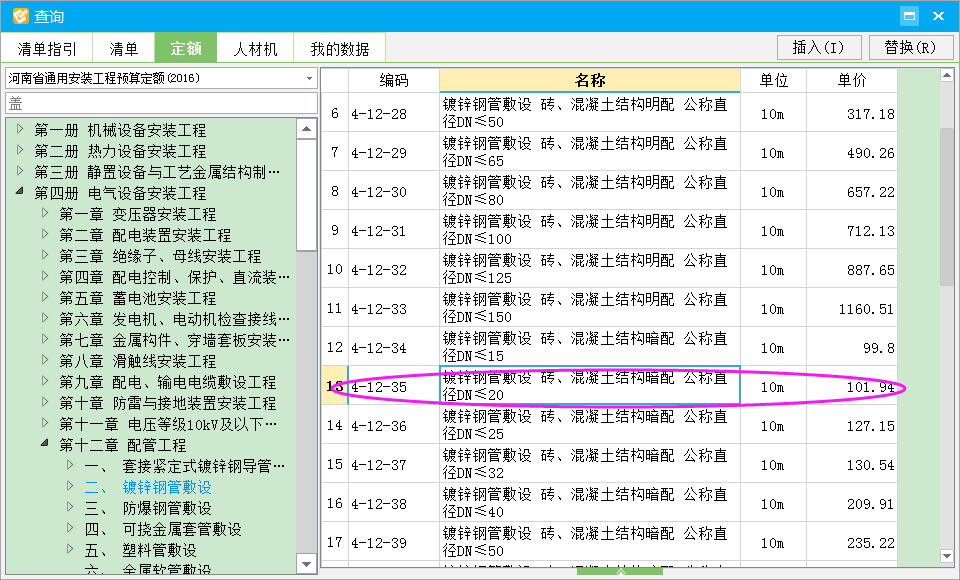

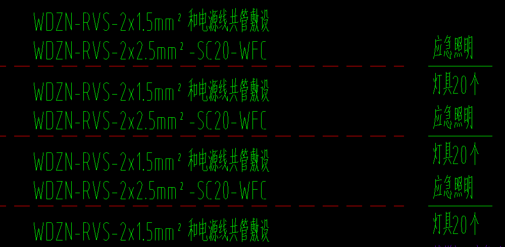

  • 共管敷設怎么套定額
    敷設
  • 跟其他管套的一樣,區分材質管徑和敷設方式就行,不用因為共管與否套其他定額。定額
    首次提交 2019-10-29 15:00:04  最近修改2019-10-29 15:04:43 (修改過1次)
  • 套定額的時候分開套,管是管,線是線,不影響計價的,算量的時候可以用綜合管線布置,可以設置一管多線
    2019-10-29 16:05:19
