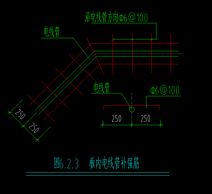

  • 板內電線管補強筋 指標,有人知道是多少嗎
    線管
    2019-10-28 10:33:23 補充
    單平方質量,板內電線管補強筋想直接用指標算
    這個沒測算過,但是自己可以根據電氣圖和結構圖算一下,你可以把強電圖的管線圖層復制到板配筋圖上面,然后計算一下需要補強筋的長度。

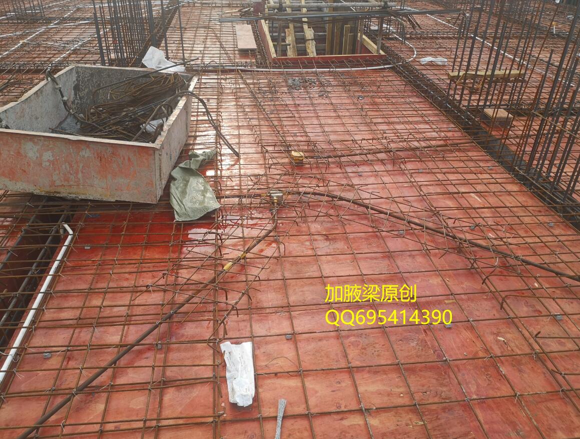

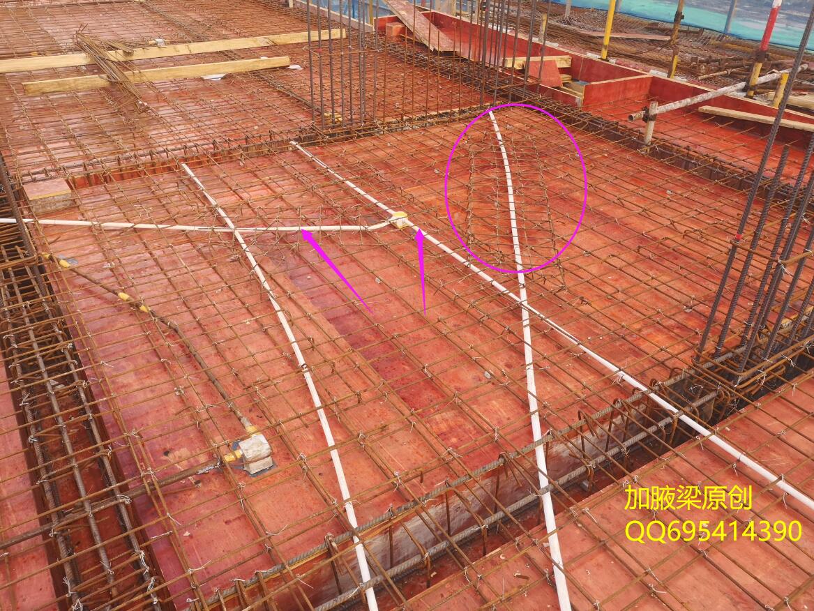

    下面是現(xiàn)場的實拍。電線管答疑解惑
